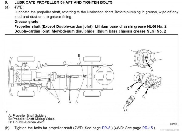

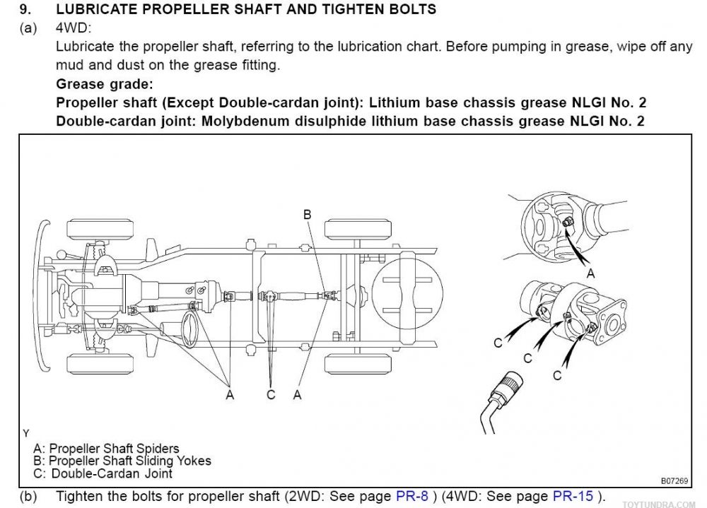

Поправка
Смазка карданных валов (крестовины и шлицевая вилка)
дисульфид молибдена на литиевой основе NLGI №2;
Дисульфид молибдена на литиевой основе - вреден для кардана, он идет только в шлицевое соединение
На этой модели это не нужно, т.к. соединение закрыто резиновым чехлом (внутри смазка) по принципу приводов колес.
Поэтому покупается смазка не Дисульфид молибдена на литиевой основе
Родная тойотовская 0888700201
Если же руки полезли в шлицевое соединение (на картинке это С) то смазка 0888700101
gallery_1184_86_16786.thumb.jpg.6690642b1208d917e2efa0da7819bc7d.jpg.10e346e20fb5e4a25eb7c4d789641967.jpg
