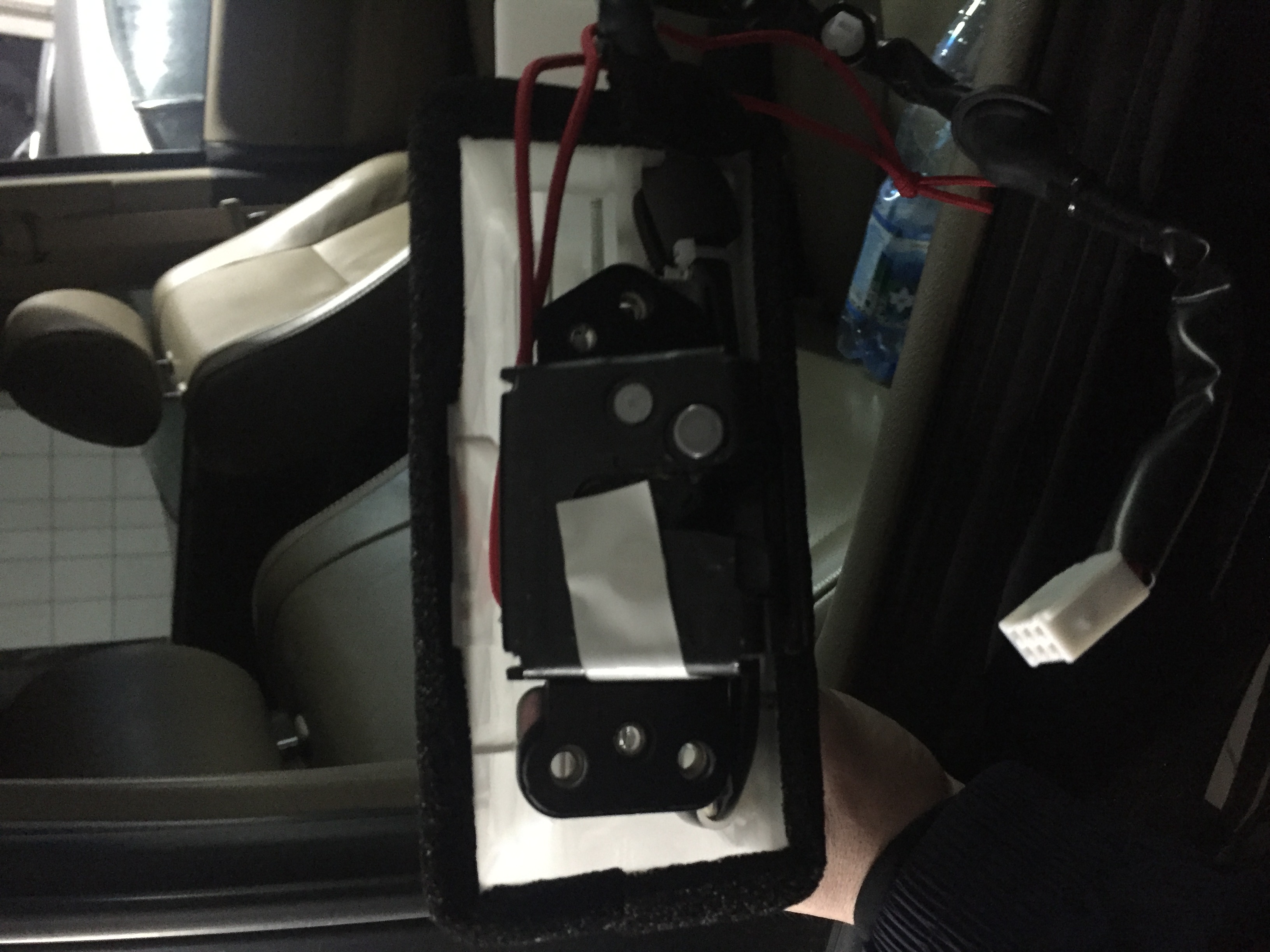

дальше закрывания через раз на четвертый никак не устраивает. сегодня заменил на новый. раз в 9 лет можно себе позволить... :hi:

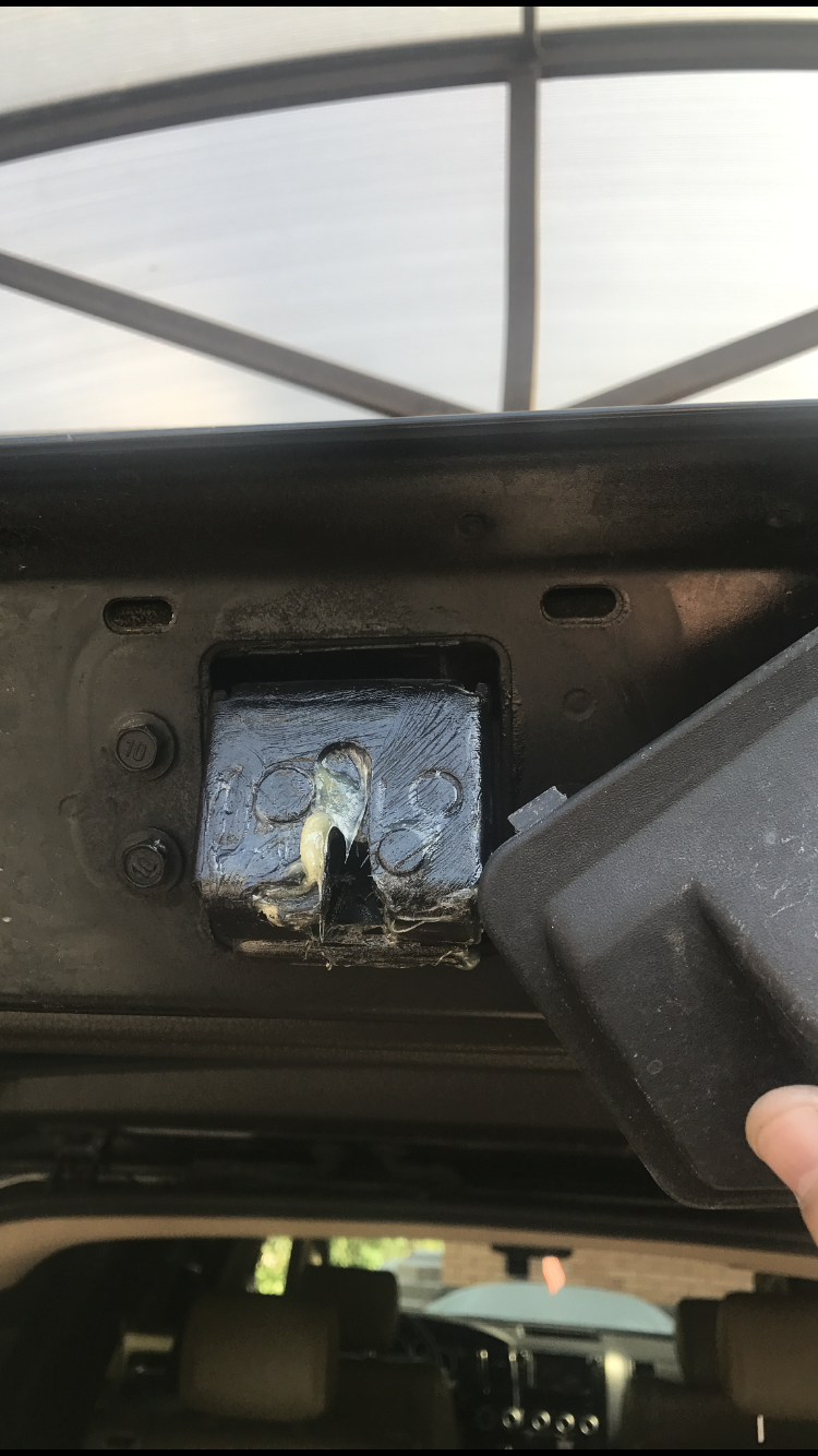

А я раз в год, снимаю ржавчину и солидолю. Как раз вчера делал.

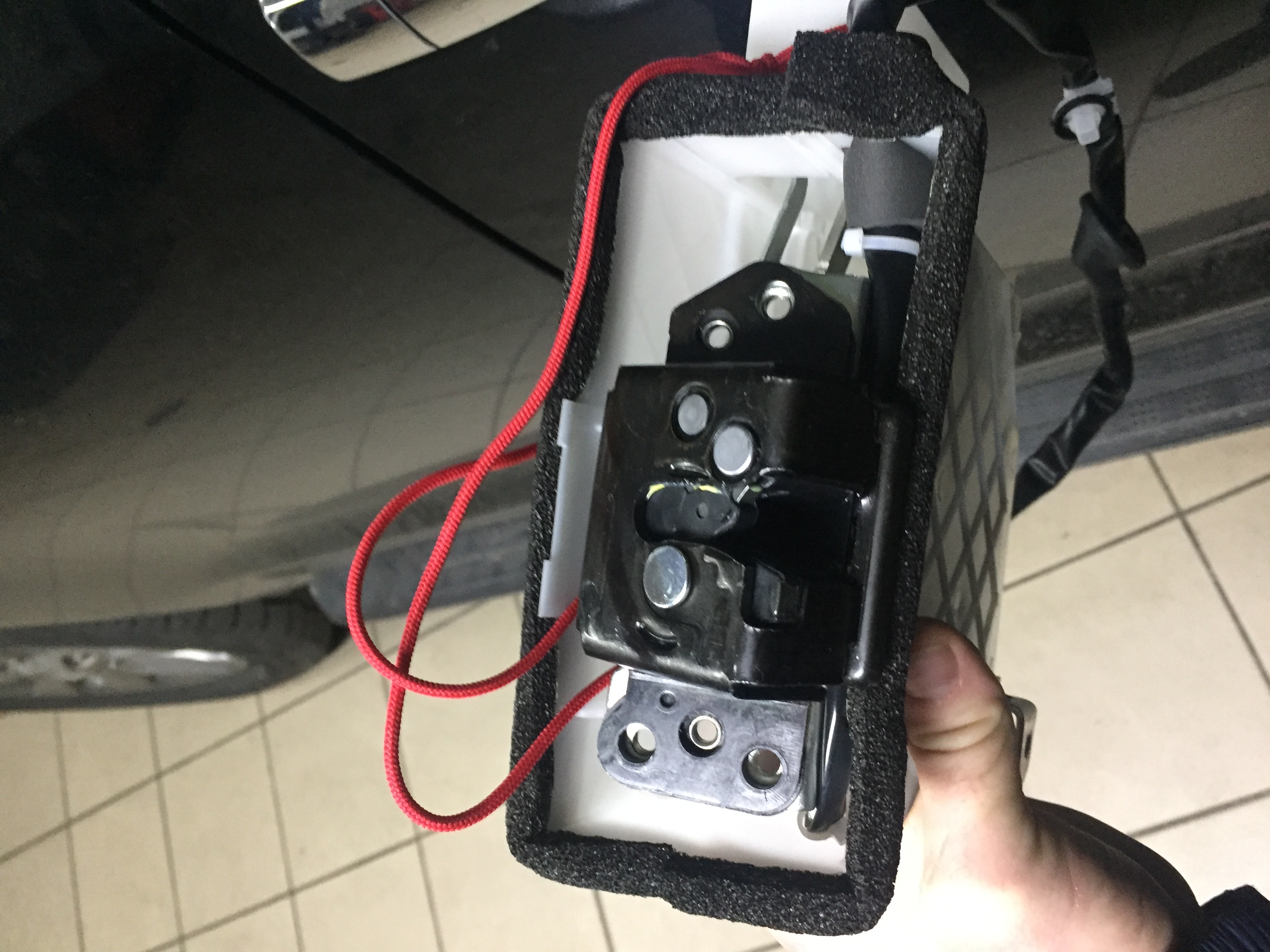

Заменил второй раз замок , хватило на 4 года ! как и описывал ранее serg причина та же, все заржавело и не двигается вообще. только первый раз была проблема так же с концевиком который сгнил ! в этот раз все целое кроме механики , попробую починить позже :rolleyes: цена вопроса 110$

Заменил сегодня замок, а он отказывается открываться и закрываться с кнопок, приходится дергать за красный шнурок чтобы открыть замок! Чтооооо делать??!!!

сняли клему ! загрузил диск инсталяции и все заработало сразу!
