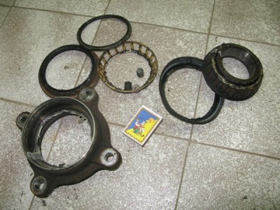

Диагностику Секвои (пробег 83200 миль) я вчера сделал (кому интересно смотрите акт выполненных работ), сам все видел, и вчера выполнил все рекомендации, кроме замены амортизатора. Был удивлен размером подшипника и его конструкции.

Стоимость н.ч. может и подняли, но это не ощутимо. А вот стоимость з/ч или итоговая сумма вместе с работами вызывает "легкое удивление": я на официале, где проводил диагностику получил предложение по устранению результатов диагностики (см. вложение) и запросил для сравнения на другой - на которой было куплено мое авто и проводились все ТО (см. вложение). Результат маркетинга - итоговая стоимость отличается в два раза. Курс доллара 28 грн. Поэтому по дороге с одной заехал на другую, оставил авто, через 6 часов забрал.
Если интересно, как выглядит передний подшипник ступицы - см. фото (снятый с авто).
Очень похож на Нивовский :D - эксплуатировал когда то в начале своей водительской карьеры сей агрегат и перебирал неоднократно ступицы.

Первоначально никаких плохих ощущений по передку не было, на подъемнике при шевелении колеса - конкретный люфт (сам пробовал и на двух сервисах подтвердили). После замены - в сравнении почувствовал более четкое держание дороги, на сервисе сказали, что эти подшипники не гудят.
