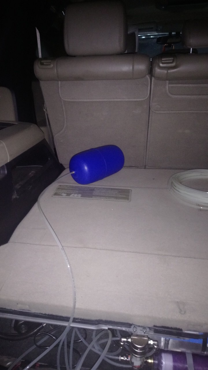

Сообщение wallboss » 08 май 2019 17:56
Ну вот и пришла пора оживить забытую тему.
Неделю назад приступил к опрессовке системы и на сегодняшний день после устранения множества утечек(без этого ни как) стабильно держится давление 10 кг в ресивере и стабильно держится установленное давление в одном баллоне подцепленном для опрессовки.
На сегодняшний день осталось запихать баллоны в пружины и установить панель на стенку корыта(жду на неделе должен прийти фен для пайки, корыто потрескалось нужно запаять)
В данный момент все выглядит вот так(процесс испытаний, опрессовки и настройки автоматики).
Когда все доделаю и опробую на натурных испытаниях выложу полный отчёт со схемами пневматическими, электрическими(все собственной разработки) и ощущениями от эффекта.
