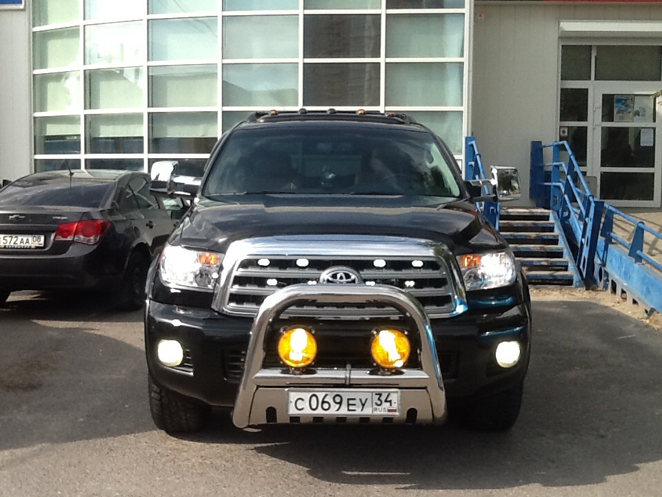

Всем привет! Вот выкладываю фото, вот теперь все что хотел, все поставил, на предыдущих не было расширителей арок, дефлектора на люк, да сзади была просто подножка, теперь я кое-что еще добавил, ну и заменил на кенгурине противотуманные фары, были 4 дюймовые, мелкие не смотрелись , а эти в самый раз, да и свет у KC мощный, такой что можно с ним одним ездить! Правда народ ругается!

Зеркала класс(если можно про них поп подробнеес какой модели форда и детали установки) и сзади приблуда мне понравилась(про нее тоже можно распространиться).
Вопрос? А за кингурин менты не ципляются ?

Нет зеркала не фордовские, это Тундра , Секвойя, они просто очень похожи на фордовские, глянь на фотки форда и как говориться, почуствуй разницу. Значит так, установка: снимаешь обшивку двери, отстегиваешь треугольник с пищалкой , и все откручиваешь три гайки ,отключаешь разъем электроприблуд зеркала и снимаешь родное зеркало,и в обратном порядке ставишь новое! В нем есть почти все,что и на родных, нет складывания с кнопки! Зато мертвая зона как на ладони, по первой было не привычно, в большое смотришь, нет никого, в нижнее полусферическое смотришь, а он гад как раз в районе задней двери! Да забыл с этими зеркалами мойка дложна иметь очень широкие ворота, дабы не выходить и не складывать их в ручную!
Так теперь о задней приблуде, она вставляется в родной фаркоп, у нее на разных уровнях два входа под шар,крюк, подножку, доп.фонарь, ставить ее можно и так как у меня на фото, это вариант когда нижний вход находится в одной плоскости с родным приемником фаркопа, верхний соответственно на уровне края бампера, можно первернуть и верхний будет ниже бампера, по трассе тащить прицеп удобно, а по пересеченке не очень, на прогибах цепляет землю. Выглядит энта штуковина вот так , а это ссылка где я вообщем-то все и покупаю http://shopozz.ru/items/231167250816.
Дорожные полицаи меня не трогают! Один молодой в паре со старым, остановил , так я даже рот не успел открыть, старый сказал :езжай, я ему объясню! Для меня до сих пор загадка, что он ему там объяснял! Ну вот как то, так!
