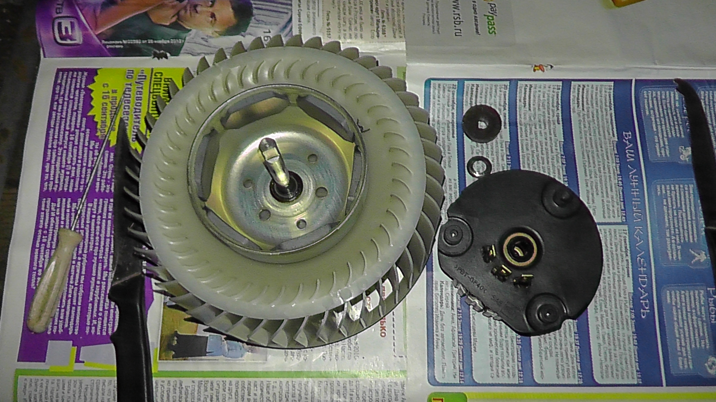

Разобрал свой, снять вентилятор просто, а вот стопорное кольцо с ротора (не повредив кольцо и пластиковую втулку) сложнее. Оно по принципу ниппеля, туда мона, а обратно... Сделано в виде лепестков. На самих лопостях грузики балансировки. Закреплены не очень. так что у кого бьет,то вероятнее один улетел. Вал смазал литолом, через неделю опять заурчал, но уже не гудел и после прогрева замолкает. Механизм без подшипников на втулках и по моему не ремонтопригоден по мнению производителя,а меняется в сборе.

Всем привет! У меня вентилятор заурчал, не сильно громко, но неприятно. Купил новый еще летом на ебей, обошелся в 118 $, поставил все стало нормально. Старый разобрал, там четыре винта откручиваешь и он делится на две части, обыкновенное стопорное кольцо, снял и вал с самим вентилятором снимается, взял у электриков смазку для промышленных генераторов, даже не знаю какая, но видимо специальная для высокооборотистых электромоторов. Заложил, собрал подключил , шепчет! Не знаю надолго-ли! Ну пусть будет на самый крайний случай!

Скоро опять буду разбирать свой, спустя пол года не воет, но вибрирует. Литол видимо вытек. Будет под рукой камера отсниму.

Вот так снял, смазал и поставил обратно.

Сообщение глобус » 11 мар 2014 00:53
Только фото загрузилось в обратном порядке
