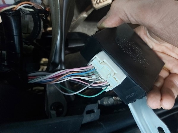

Как отключить ДХО?
Всем привет, для отключения дневных ходовых огней необходимо. Отрезать провод, который приходит на блок управления поворотниками, он находится под рулём слева, максимально близко. К левому борту. Если у вас левый руль. Вычисляйте провод, на который приходит минус после автозапуска, и отрезаете его.

Как отключить ДХО?
Вы кто и о чем уважаемый ???????Skylancer писал(а): ↑04 апр 2022 13:10Всем привет, для отключения дневных ходовых огней необходимо. Отрезать провод, который приходит на блок управления поворотниками, он находится под рулём слева, максимально близко. К левому борту. Если у вас левый руль. Вычисляйте провод, на который приходит минус после автозапуска, и отрезаете его.
Отправлено спустя 1 минуту 41 секунду:
Если возникнут вопросы по электрике и сигнализации по данной машине, пишите на ватсап + 7 (902)480-33-43.
Здесь я вряд ли больше появлюсь, так как у самого другие машины зарегистрировался, чтобы скинуть данную подсказку.
По сигналке там тоже не мало геморроя чтобы сделать слейв режим и чтобы штатка при этом не срабатывала при запуске и не орала клаксоном
Вы адресом не ошиблись ??????
Как отключить ДХО?
Так вроде в сообщении все указал.
Возможно эта информация не для вас просто, кому надо, воспользуется.
