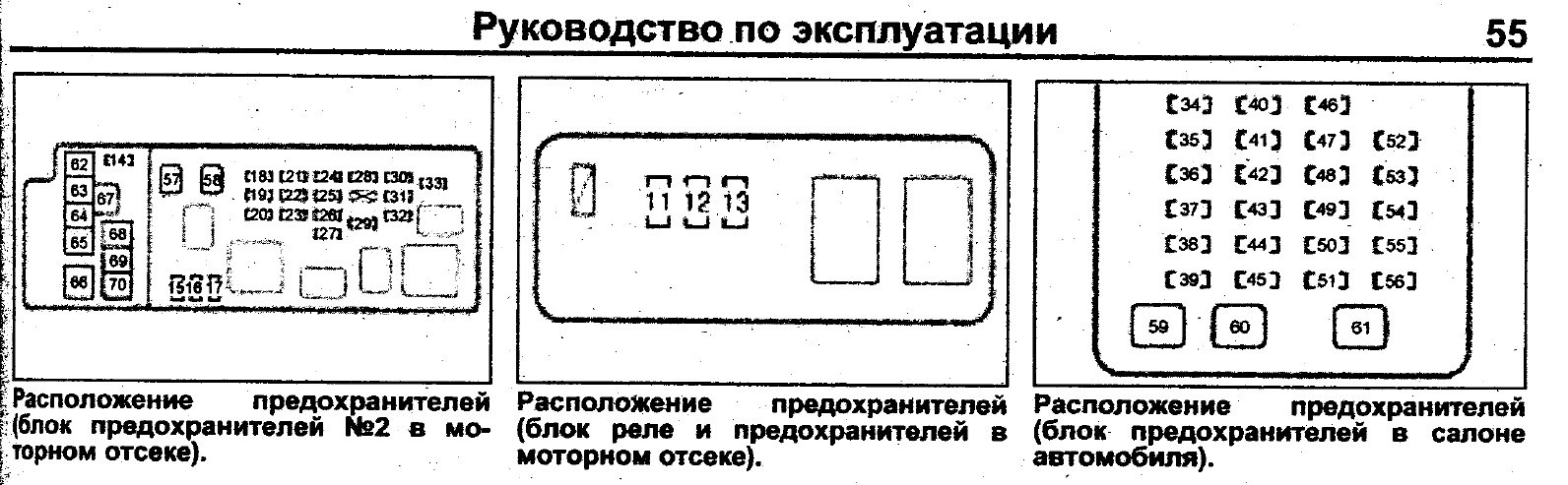

Ну тогда вот, конкретно по предохранителям: http://monolith.in.ua/zamena-predohrani ... oia/?pag=2Shurik_designer писал(а):Мужики, спасибо большое! Только я в электрике, как свинья в апельсинах )))
Мне бы указание координат предохранителя в блоке.

А они у первой и второй Секвойи одинаковые?Yetti писал(а): Ну тогда вот, конкретно по предохранителям: http://monolith.in.ua/zamena-predohrani ... oia/?pag=2

Re: предохранители Sequoia I
Пошел распечатыватьYetti писал(а):Я так понимаю, надо посмотреть предохранители N26 и N33 в моторном отсеке

Re: СПРАШИВАЙТЕ - ОТВЕТИМ
Пошурудел предохранителями ))) Все заработало: магнитола, антенна и камера. Но причину так и не выяснил.
Ни одного сгоревшего предохранителя не нашел ни в одном из блоков. Сидят плотно, пальцами даже не вытянуть, пришлось инструментом вынимать. Жаль не сообразил после извлечения каждого преда проверять работоспособность магнитолы. Включил только после того как все проверил, она и заработала ))
Напрашивается вывод, что где-то был плохой контакт в гнезде.
Вода (например мойка двигателя), окисление, плохой контакт. В магазинах продают специальную, водоотталкивающую химию для электроконтактов, можно побрызгать.
Я после такого же случая залил всю предохранительную коробку Hi Gear для высоковольтных проводов, покурил, подождал пока выветрится и вуаля - все работает. Теперь периодически так обрабатываю предохранительную коробку в целях профилактики.
