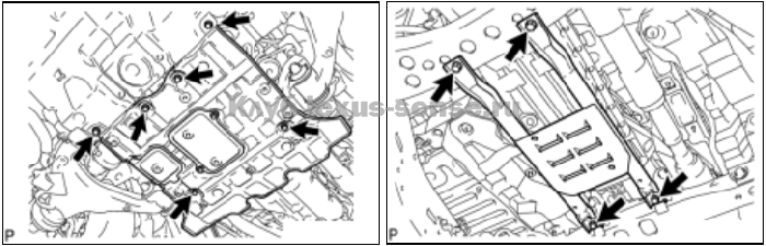

Перед началом работы рекомендуется отсоединить минусовую клемму аккумулятора. Далее поднимаем автомобиль, откручиваем 6 болтов и снимаем защиту двигателя №2 и защиту КПП (4 болта).

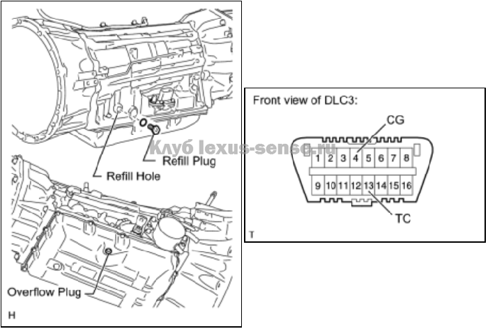

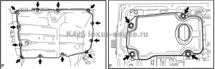

Откручиваем пробку (OverFlow Plug) и сливаем масло. Чтобы снять поддон, откручиваем 12 болтов и видим фильтр АКПП. Чтобы его снять и заменить, надо отвернуть еще 4 болта. Осмотрите поддон, магнитами со дна поддона соберите металлические частицы, если они есть. Обратно все собираем также, как снимали, не забываем устанавливать новые прокладки. После установки поддона одеваем клемму акб обратно.
Откручиваем пробки отверстий для долива ATF (Refill Plug) и для регулировки уровня (Refill Hole). Заливаем свежее масло, пока оно не начнет выливаться из переливного отверстия. Закручиваем пробки и нужно выставить правильный уровень жидкости ATF в коробке.

Если нет диагностического прибора, замыкаем контакты 13 (TC) и 4 (CG) разъема DLC3 и с помощью рычага КПП активируем режим отслеживания температуры.

Сливаем масло с коробки и откручиваем поддон.
Аккуратно снимаем поддон, там еще есть масло.
Снимаем фильтр и тщательно отмываем поддон не потеряв магниты.
Вот этот момент не очень понял - как рычагом КПП активировать режим отслеживания температуры.
Re: Замена масла в АКПП
Сообщение kostiksimb » 05 май 2017 12:12
Чуток дополнил первый ПОСТ
если у тебя нет диагностического сканера который может температуру ATF показывать, то можно активировать режим, на приборке.
PS: кстати там 2 датчика температуры стоит TEMP ATF1 и TEMP ATF2 , на какой смотреть? Хотя там разница в температуре макс 2 градуса.

Всем привед! Суть правильная, но информация ПУТАНАЯ!
1. Отключать клемму - зачем? Человеческие страхи в сторону, технически обьясните плиз.
2. "Откручиваем пробку (OverFlow Plug) и сливаем масло" - эта пробка не для слива масла, она для выставления уровня когда заливаешь масло! Сливная пробка рядом в поддоне.
3. "Откручиваем пробки отверстий для долива ATF (Refill Plug) и для регулировки уровня (Refill Hole)". - refill plug это вообщето ОДНА пробка заливного отверстия, а refill hole -это само заливное отверстие. Внимательней смотрим на картинку! Refill hole -это заливное отверстие, а не для регулировки уровня.
4. Если есть сервисные условия, то фильтр менять не обязательно! В нем однослойная металическая сетка, ее достаточно промыть и продуть с двух сторон. А вот резинку менять надо!
Не все то верно что написано на английском имхо.
