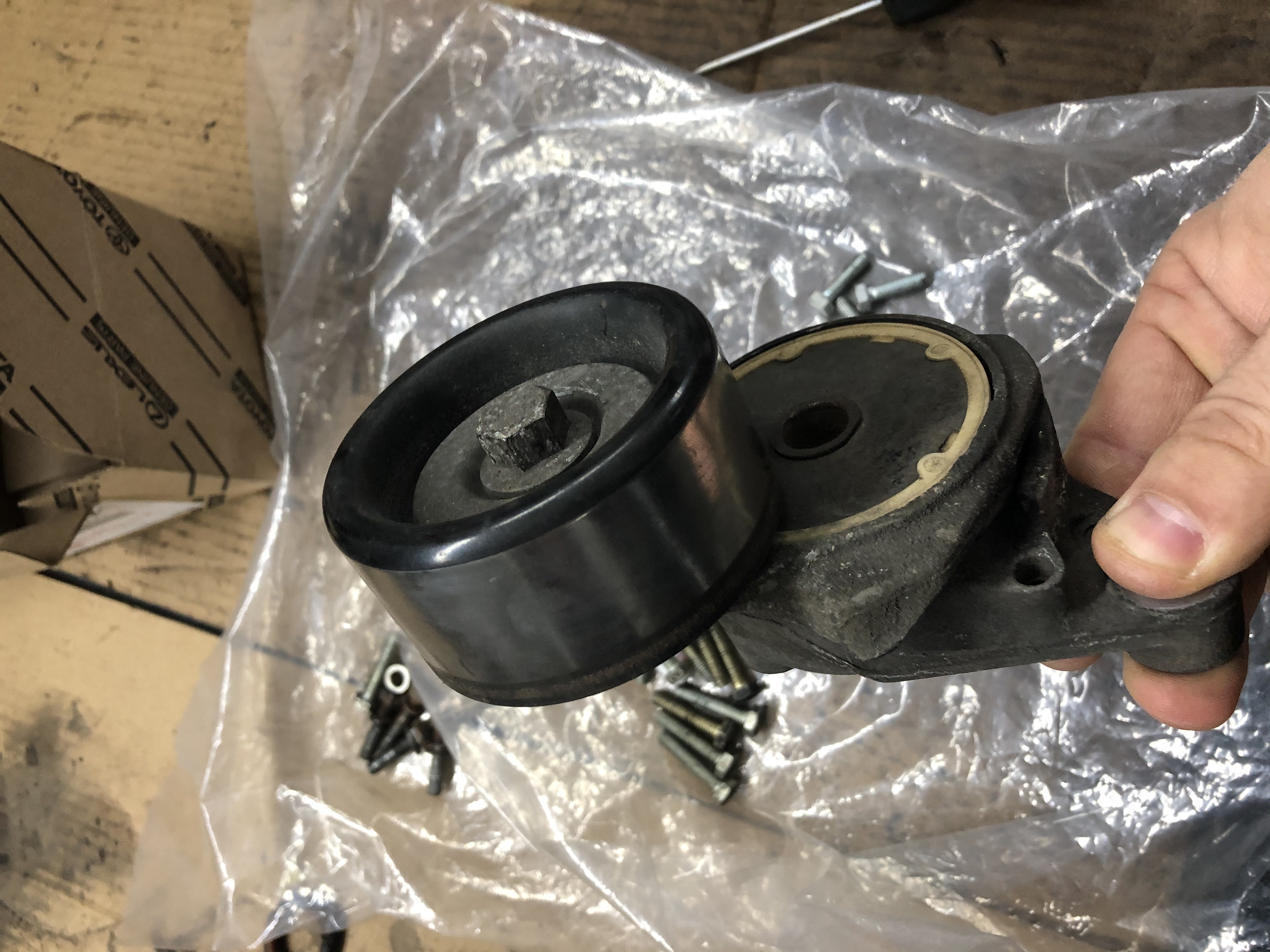

Сообщение Flash » 09 мар 2020 13:30
Вот и я заменил. 110 000 пробег. Оба ролика уже шумят. Ремень тоже заменил хотя 90 тыс он прошёл без трещин.

У меня начал свистеть ремень периодами, потрогал натяжку, а натяжитель уже совсем слабый. Ролики шумели при вращении в снятом виде.
Принято оригинал менять на 90 тысячах, а копии 60. Хотя многие механики меняют когда или трещины есть или когда ролики шумят.

Снизу снимали и натяжитель и ролик. Ребята снимали с ямы, сам бы я не смог без ямы, у меня одна защита чего стоит. Огромные листы. Накидывать ремень проще вдвоем.
