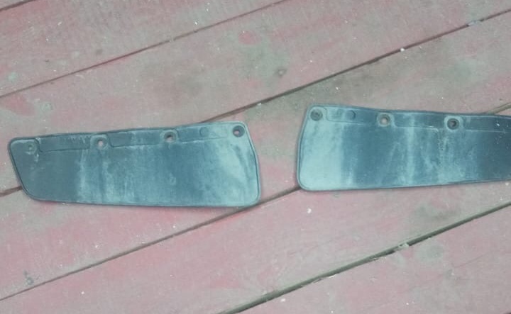

65-я резина и 12-й вылет дисков дали трение переднего колёса при полном вывороте о передний брызговик(под бампером) и задний о внутреннюю выступающую часть. Рассматривал выполнение легкого лифта путём замены пружин и амортизаторов.
Спасибо Олегу Котову, подсказал как решить проблему за 15 минут и ноль рублей.
Оказывается они так на Тундрах с большими колёсами делают.
Снял брызговик и отрезал внутреннюю часть(так и не понял нафига она вообще нужна)
Тёрло вот здесь
Поставил брызговик на место на три штатных болта, два с краю и один снизу
Так же снял фартучки под бампером об них тоже тёрло при полном повороте
Все. Ни чего не трет. Все дёшево и сердито.
Спасибо огромное Олегу Котову из X-Line за подсказку.

Передние фартучки не ахти как, но от воды на капот частично спасают. Желательно их как то вернуть на место. Может чуть вперед сместить, переделав крепление.
Выбор дисков
Сообщение wallboss » 08 май 2019 04:49
Yetti писал(а): ↑
07 май 2019 22:15
Я на Ниссане когда оторвал один, второй снял и забыл за них.
По мне так они абсолютно бесполезны.
По поводу вернуть.
Следующие колёса (максимум через два сезона) будут 275/60/20 тогда и верну :biggrin:

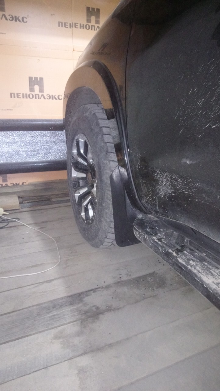

Созревал на установку Бушвакеров 4-ре года.
Поставил диски с большим вылетом созрел сразу, плюс установил пошире брызговики американские Ралли Армор. Пока только на перед. В следующие выходные буду ставить и на зад. Потом выложу полный вид авто с новыми дисками, установленными бушвакерами и новыми брызговиками.
Пока вот как встали передние.

wallboss, Здравствуйте. Прошу сообщить вылет дисков в Ваше посте от 16 мая. Купил машину, занят подбором колёс. У Вас смотрятся очень органично. С уважением, Сергей.
Выбор дисков
Сообщение wallboss » 06 июл 2019 21:12
КужелюкСН писал(а): ↑
06 июл 2019 19:40
Вылет +12, у меня резина 65-я. Пришлось решить вопрос с легким зацепом при полном вывороте. Резюме, с этими дисками резина с профилем максимум 60.
