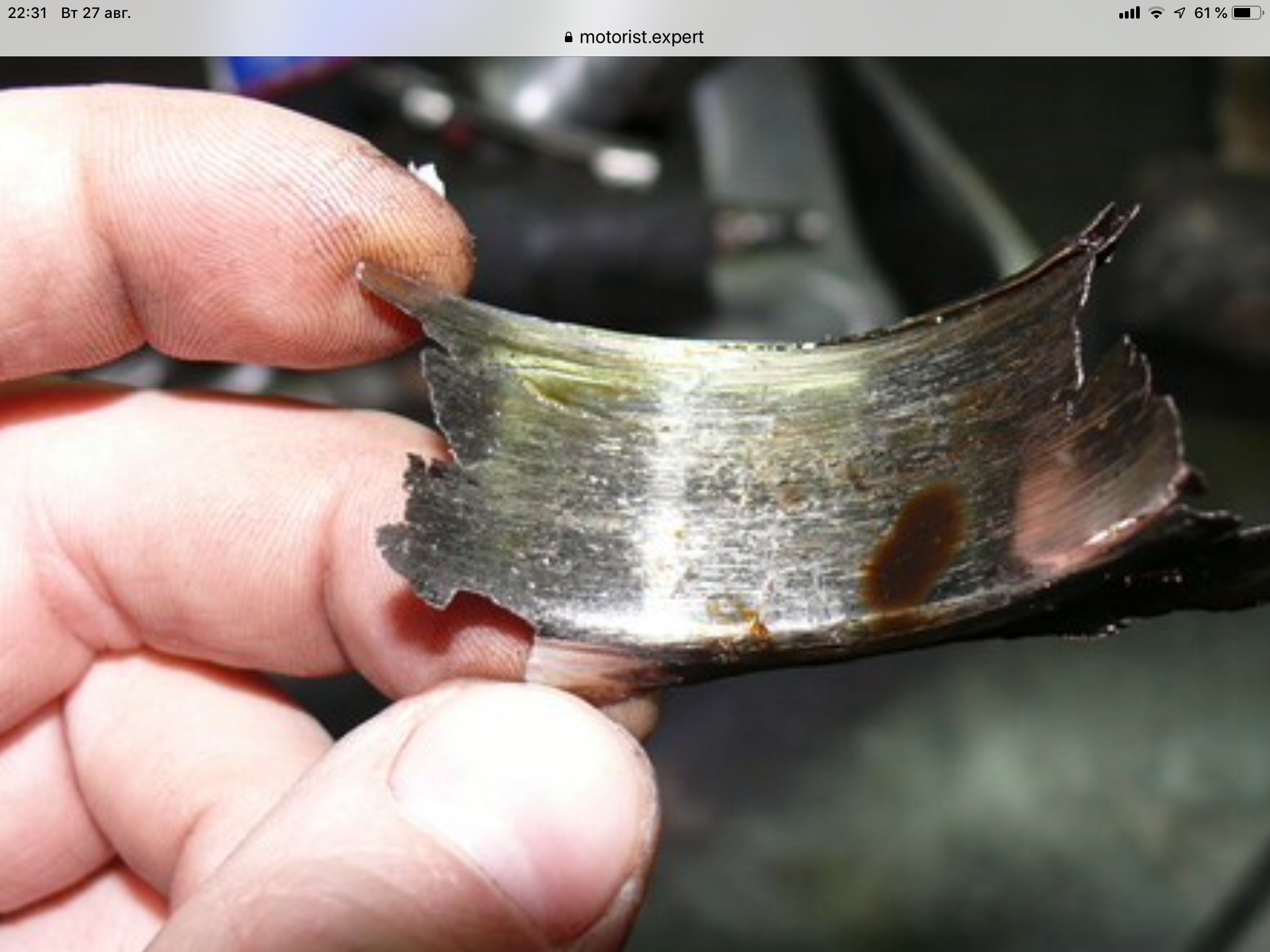

Вырезка из описания нашего двигателя с одного из сайтов подтверждающая слова моих знакомых мотористов по поводу уровня масла. Да здесь нет рекомендации перелива, но я выслушал много доводов с из стороны и увидел наглядно что и как. По этому сомнений нет.
А вот и сама цитата. Подтверждающая прихотливость к уровню:
Несколько слов о надежности
Двигатель 3UR-FE объемом 5,7 литров при соблюдении правил эксплуатации зарекомендовал себя надежным и выносливым агрегатом. Прямым доказательством служит его ресурс работы. По имеющимся данным он превышает 1,3 млн. км. пробега автомобиля.
Особым нюансом этого мотора является его любовь к «родному» маслу. И к его количеству. Конструктивно двигатель исполнен так, что масляный насос более всего удален от 8 цилиндра. В случае недостатка масла системе смазки наступает масляное голодание двигателя. В первую очередь ощущает это вкладыш шатуна шейки коленвала 8 цилиндра.
Этого «удовольствия» легко избежать, если постоянно держать под контролем уровень масла в системе смазки двигателя.
