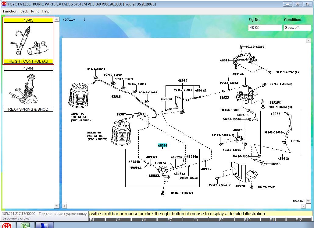

Правая задняя пневма поднялась на 4 см
Сообщение Terran » 26 май 2020 16:14
Ещё мне посоветовали такую вот тему заменить
Кто что думает ?
Platinum 2008
Сообщения: 8363
Благодарил (а): 245 раз
Поблагодарили: 247 раз
Сообщение wallboss » 26 май 2020 18:57
Не понял. Что ты имеешь ввиду????
Что заменить ????
Сообщение Hutber » 26 май 2020 20:38
Блок клапанов.
Platinum 2010
Terran
Сообщения: 33
Зарегистрирован: 18 апр 2020 01:47
Мой город: Черновцы
Сообщение Terran » 26 май 2020 20:39
Блок управления подвеской
