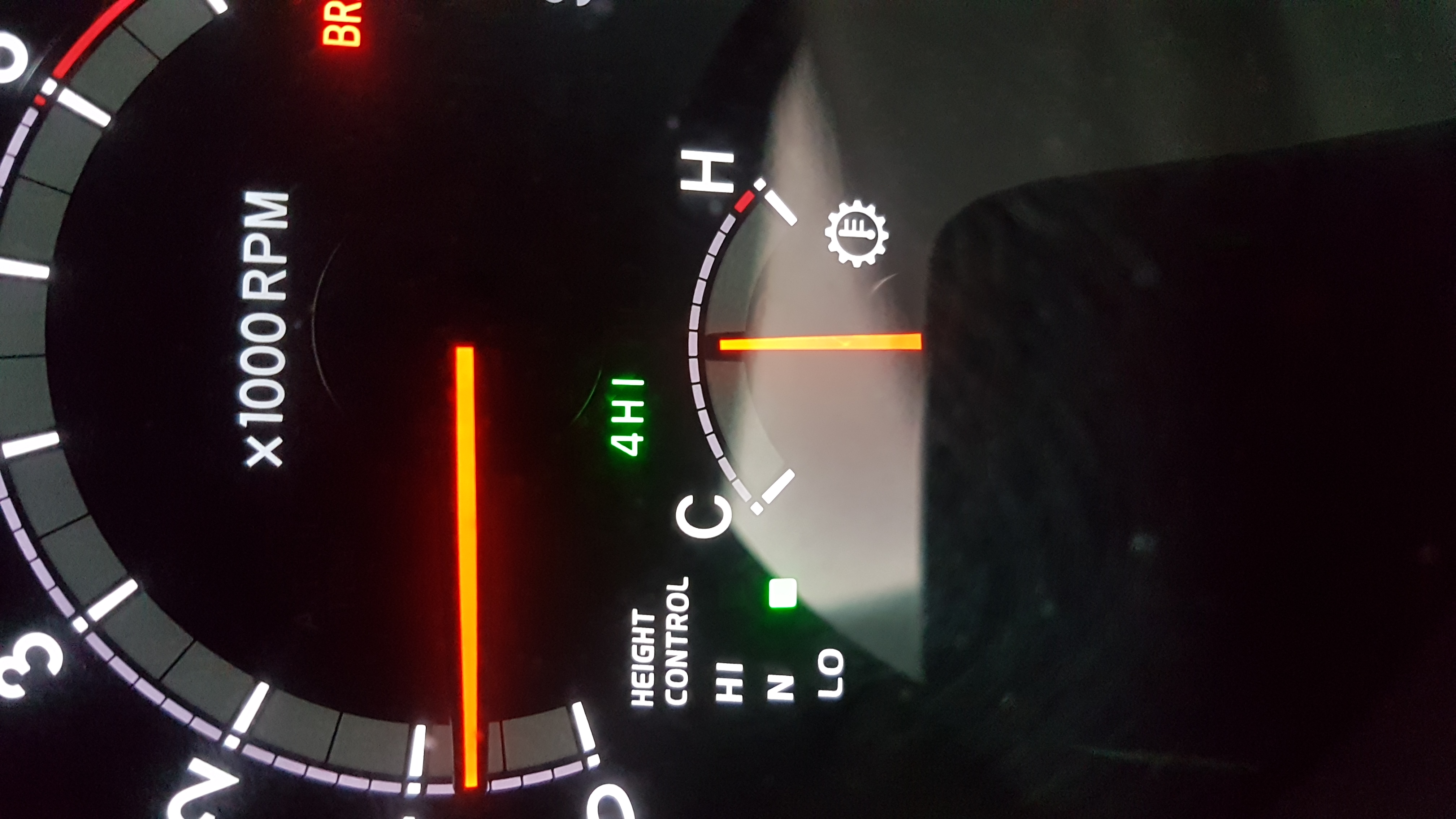

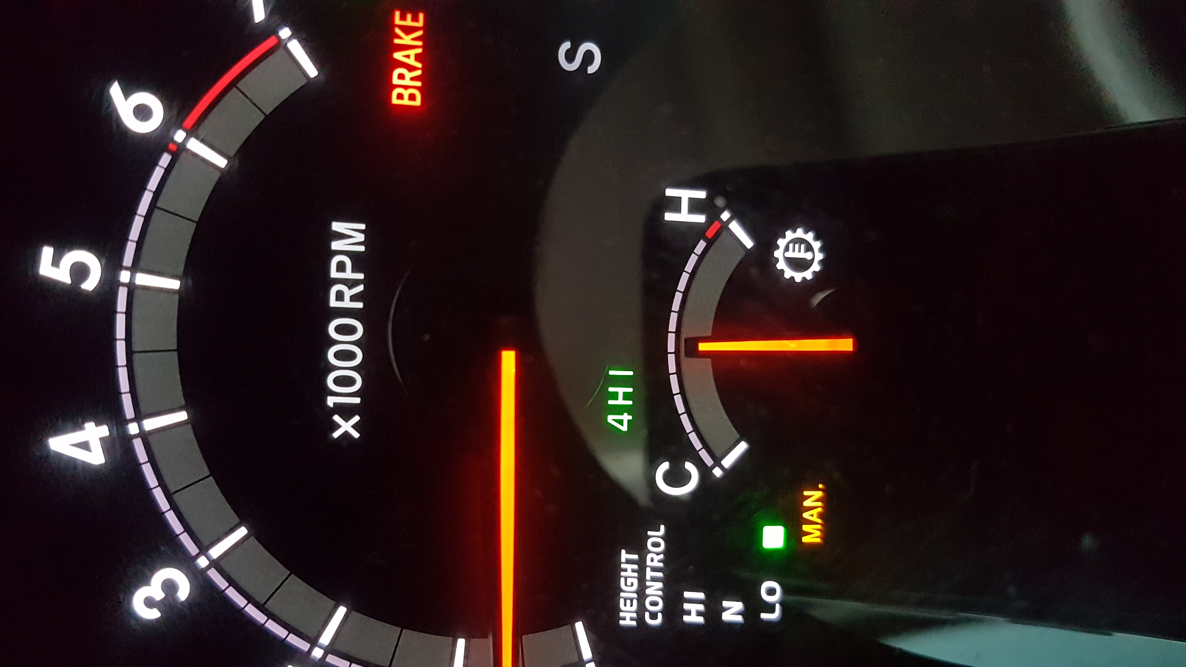

На 1 фото видно, что положение кузово N.
При нажатии кнопки регулировки в ручную ситуация другая, фото 2
Вопрос что делать и как с этим бороться Отправлено спустя 1 минуту 39 секунд:
При чем само скачет, до дует до упора, то ложет на отбойники, то выводит в нейтральное положение. Причем компрессор работает ровно, подушки не пропускают, нигде не травит

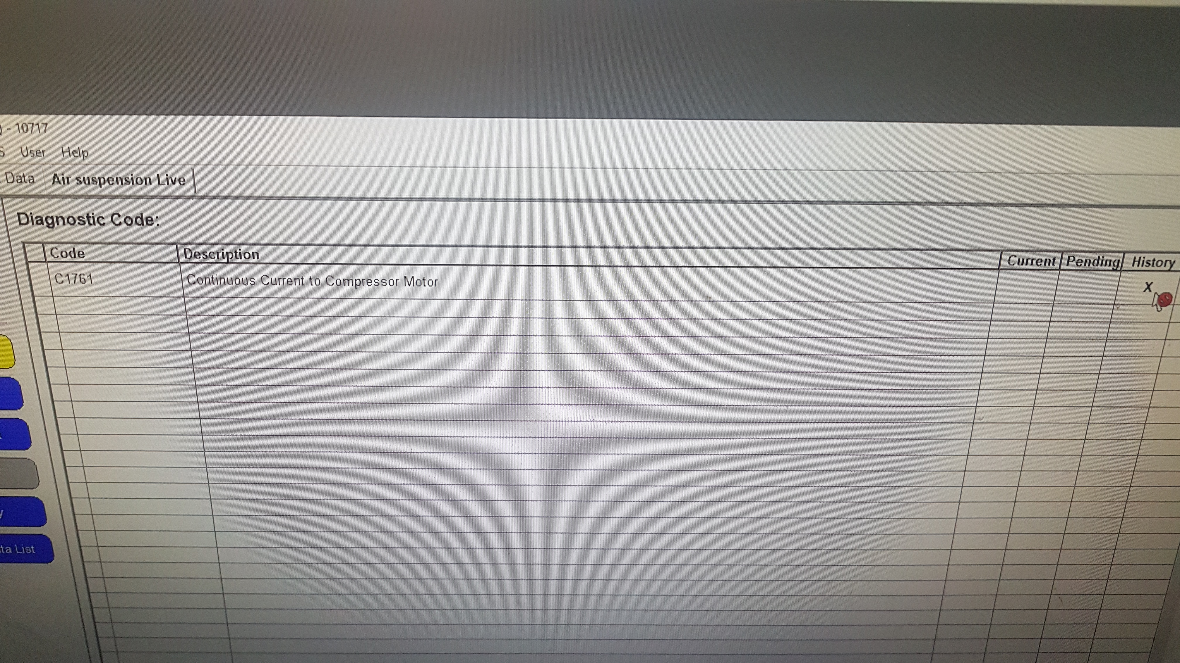

Последние три дня все в норме. Прочитал ошибку, проблема была в подаче питания.
Отправлено спустя 1 минуту :
Посмотрел решение, буду заниматься.
