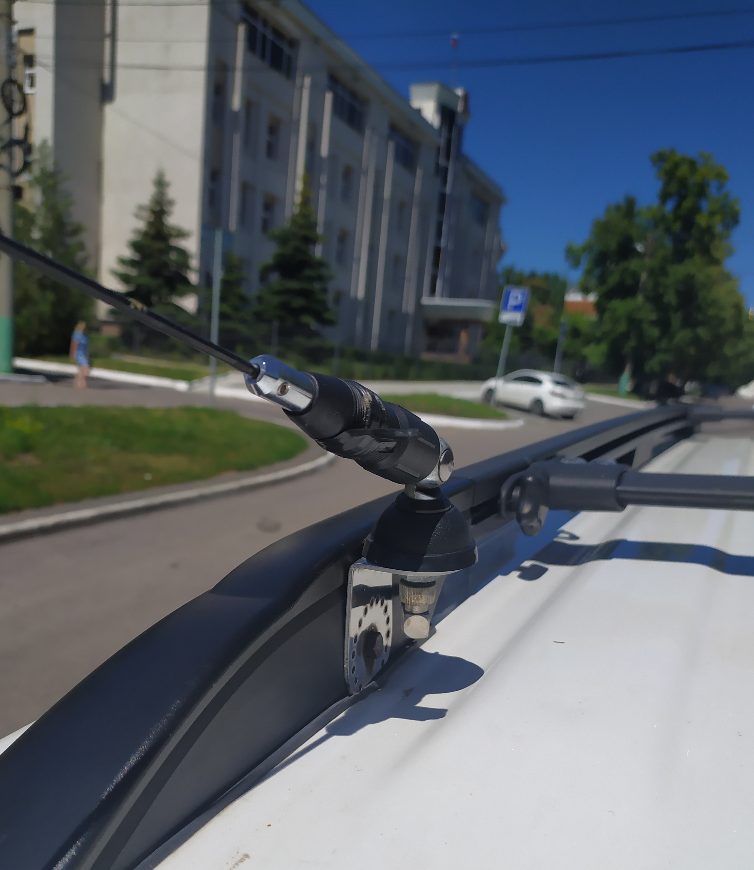

У меня антенна, коротыш, установлена на конце рейлинга, сбоку заднего крепления. Внутри рейлинга металлический уголок, закреплен в стандартное отверстие крепления рейлинга. Снаружи рейлинга, сбоку, второй, стандартный уголок крепления раций. На нем уже антенна закреплена. Рейлинг сбоку просверлен под болт и уголки жестко закреплены между собой, масса нормальная (фотки выше в теме). Получается нормальный противовес и дальность связи приемлемая.

Сообщение wallboss » 12 июл 2020 10:27
У меня вот так. Тоже хорошо принимает.

Ну Валере я говорил что так земля не очень, будет сказываться на передаче (и перегружать выходной каскад усилителя). Но он давно так катается и не жалуется. Видимо или говорит мало или рацейка крепкая попалась.

Да, если не трудно сделайте фото пожалуйста,

Сообщение wallboss » 12 июл 2020 13:29
Малой писал(а):
12 июл 2020 13:22
Так сделали уже и я и Юра и выложили выше.

доброго времени, хорошее крепление, сделаю так же. спасибо за совет.
подскажите пожалуйста еще нюанс- как кабель до рации проложили? все фото изглядел не нашел

По салону вдоль порогов, потом по задней левой обшивке наверх, до потолка и через отверстие задней двери, потом снаружи под рейлинг. Завтра сфоткаю.

Можно как у Юры, можно как у меня. Вариантов много. Кстати масса отлично идёт через реллинг, проверяли. Так что Юрины опасения не подтверждаются.
У меня вот так:
Провод внутри короба обшивки
Выходит внизу и под сидением
