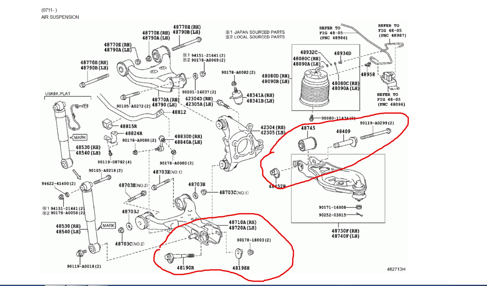

Решил вынести в отдельную тему. Прошу исправлять меня, при обнаружении неточностей в описании.
Вот на схеме, то что регулирует схождение и развал на передних колесах.
Очень часто все это закипает и развал сделать невозможно. Поэтому мастерам приходиться все вырезать и ставить заново.
Для это цели заказываются на каждую сторону машины:
-втулка стабилизатора 48655-0C010 1649 гривен
-втулка стабилизатора 48654-0C010 1100 гривен
-болт развальный 48190-34010 404 гривны
-эксцетрик развальный к болту развальному 48198-34010 160 гривен
-гайка к болту развальному 90178-18003 30 гривен
-просто болт 90119-A0204 225 гривен
-втулка к "просто болту" 48409-34041 248 гривен
-шайба развальная к "просто болту" 48452-34011 285 гривен
То есть если менять обе стороны машины, то нужно всего взять по два комплекта.
Вот на схеме то, что сзади
Болт 48190-34020
К болту регулировочная гайка 48198-34020
Болт 90119A0299
Вкладыш 48409-34051
Гайка 48452-34020
Болт 48190-34020
Болт 90119A0299
Вкладыш 48409-34051
Гайка 48452-34020

Сергей привет. Не знаю как на Платине, на Лимите в задней подвеске все тоже самое регулируется.Итак, на нашей машине регулируется развал и схождение только спереди. Сзади ничего не регулируется.

Да? А какими болтами? Я на платинуме не нашел ничего.
Отправлено спустя 5 минут 46 секунд:
нашел что то блин

не буду утверждать не помню что! но мне резали заднюю цапфу!!! жрало резину, не могли открутить регулировочные сзади!!!
вот на фотках обрати внимание на нижний рычаг! там эксцентрики стоят и на рычаге под подушкой так же! https://www.drive2.ru/o/b/534003111870596737/

Регулируется и перед и зад. Кроме перечисленных для покупки деталей возможно понадобятся и сайлентблоки. Остатки болтов из них я выбить не смог. Хотя позже, когда уже все сделал, подумал что можно было попробовать их просверлить а потом выбить, но... Срезать их тоже трудно. Нивкоем случае не болгаркой. Нужна сабельная пила.

Мне передние пришлось резать, а задние три болта закисших расшатал перфоратором. Греть пытался газовой горелкой и остужать водой, неделю. Не помогло по передку, мало того, когда порезал и снял ручаг, то и кувалдой не мог выбить остаток болта. Втулка сайлентблока толстостенная, тепло хорошо забирает. В общем все зависит от степени закисания. Прежде чем резать, нужно с бубнами побегать.
