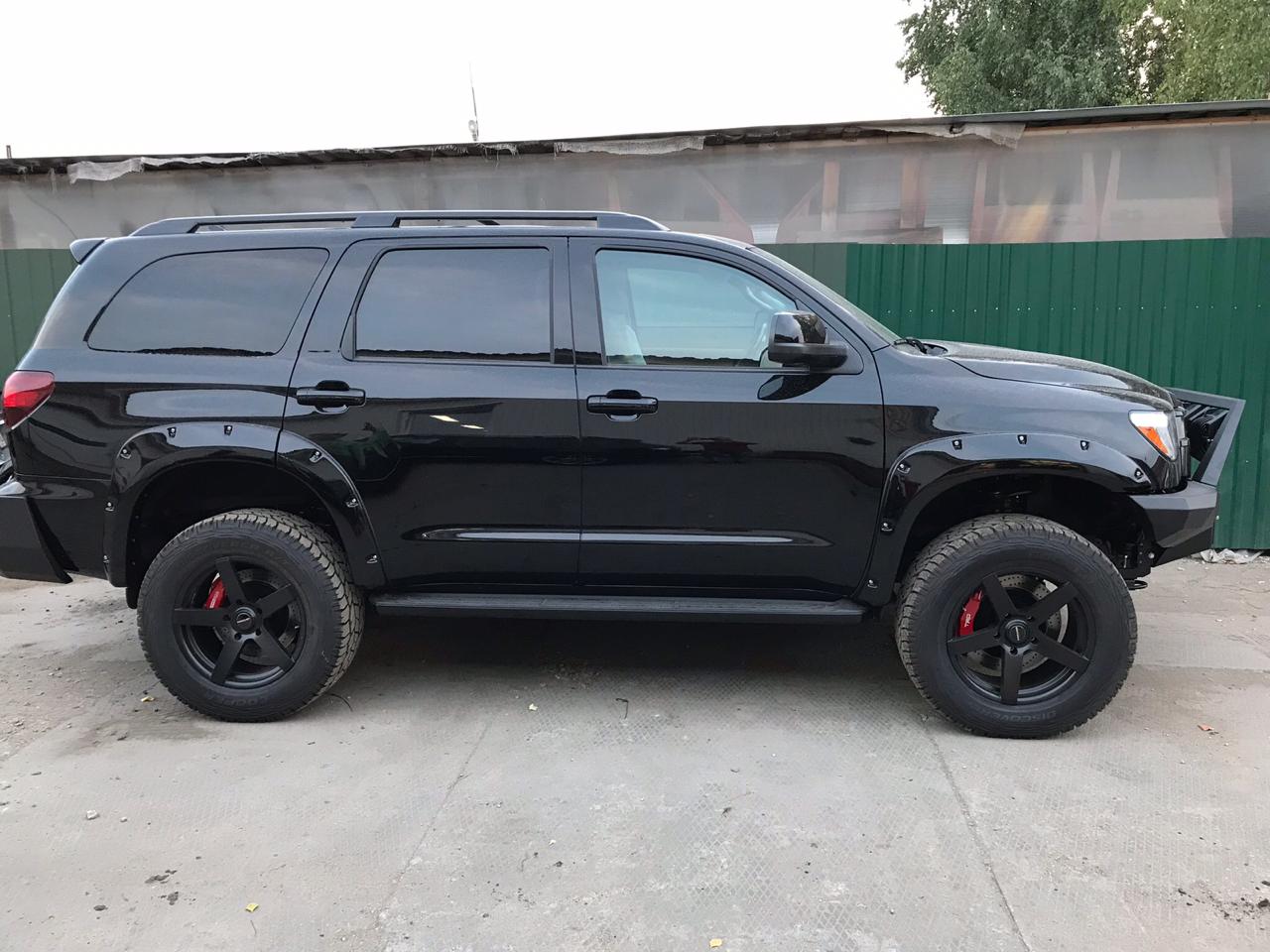

Вот сейчас обидно было :-) У меня было два прадо, я не заметил, чтобы они по бездорожью были лучше секвои.
У секвои один минус это вес и ширина. Поэтому если у Вас топи, болота, узкие лесные дороги, я бы не стал, а вот пустыня, степи самое то. Режим буксировки у Секвои отлично помогает тянуть других. Двигло дизель для оффрода типа лучше, но по факту, найдите хороший дизель в глуши, про морозы я вообще молчу. А 5.7 двигатель есть все, даже на 91 поедет.
Леша из Москвы такие делает крутые подготовленные машины из Секвой.
