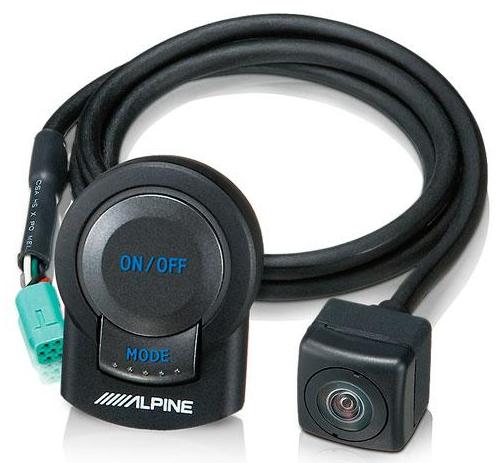

А вот такую камеру никто не ставил ?
http://www.alpine.ru/p/Products/camera58/hce-c212f

Я себе вперед поставил такую
Несколько переключающихся режимов изображения. Камера в значке Toyota, видео выводится на накладное зеркало-монитор. Можно даже выглядывать из-за угла. :D

Re: Передняя камера
штука прикольная, но как раз хотелось бы без кнопок. Чтоб как то до 10 км в час включалась например. Еще есть идеи поставить квадратор и две камеры в низ зеркал, чтоб на мониторе выводилось изображение сразу с 3 сторон. но это конечно уже глобально надо возиться.

Re: Передняя камера
Если от скорости, то понадобится какой то датчик. В принципе, когда надо, включить не трудно. Хуже другое - пачкается.logi писал(а):штука прикольная, но как раз хотелось бы без кнопок. Чтоб как то до 10 км в час включалась например. Еще есть идеи поставить квадратор и две камеры в низ зеркал, чтоб на мониторе выводилось изображение сразу с 3 сторон. но это конечно уже глобально надо возиться.
В зеркала тоже думаю, особенно в правое - при тесном проезде зеркал легковушек не видно. Слева еще можно выглянуть и увидеть, а справа- никак. У Alpine был интересный комплект, но только для бэхи.

Re: Передняя камера
А по мне, лучше бы ручное управление переключением вида (кроме заднего хода). Иначе при таком делении на экране ничего не разберешь - очень маленькие картинки будут.
