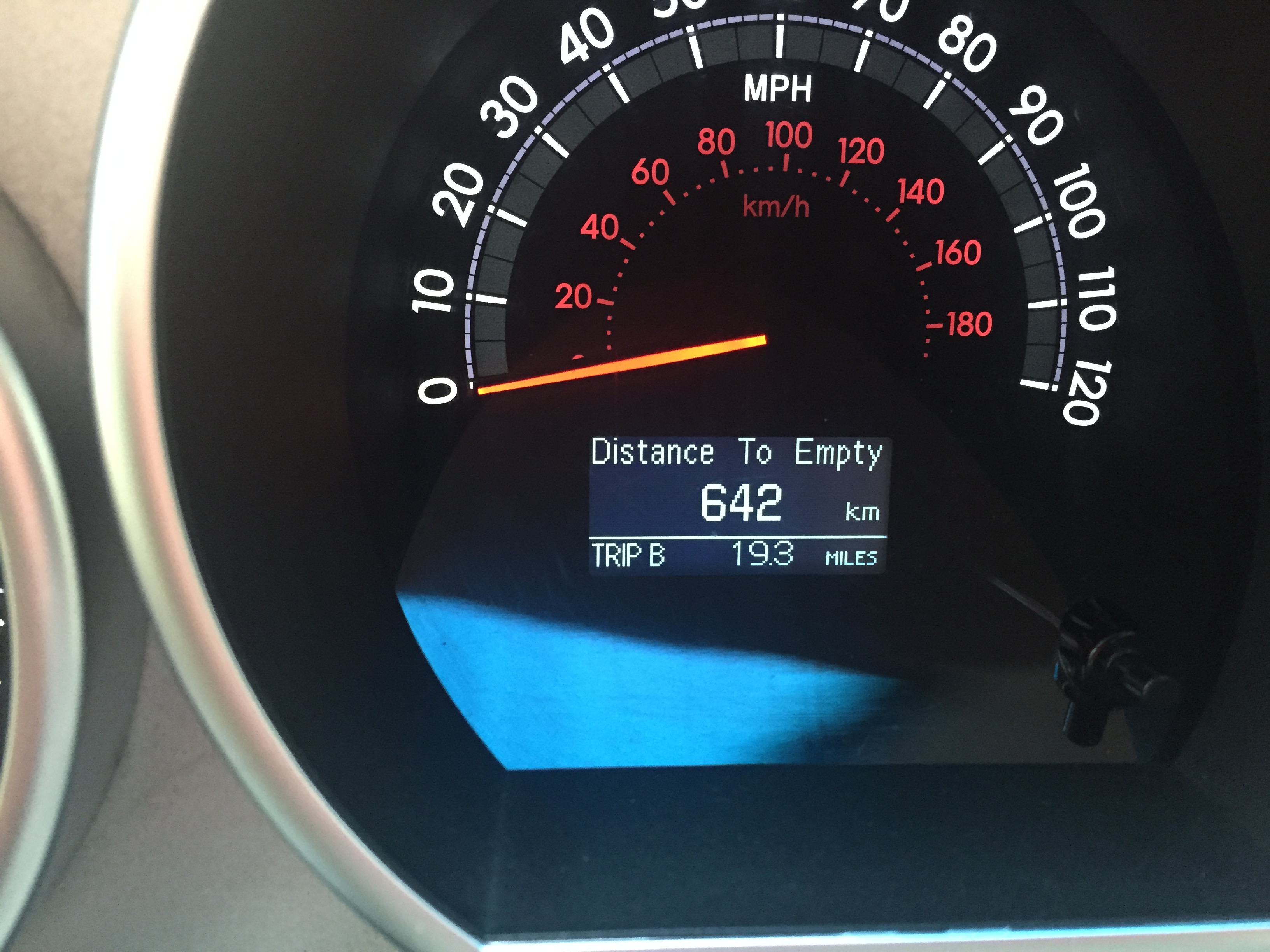

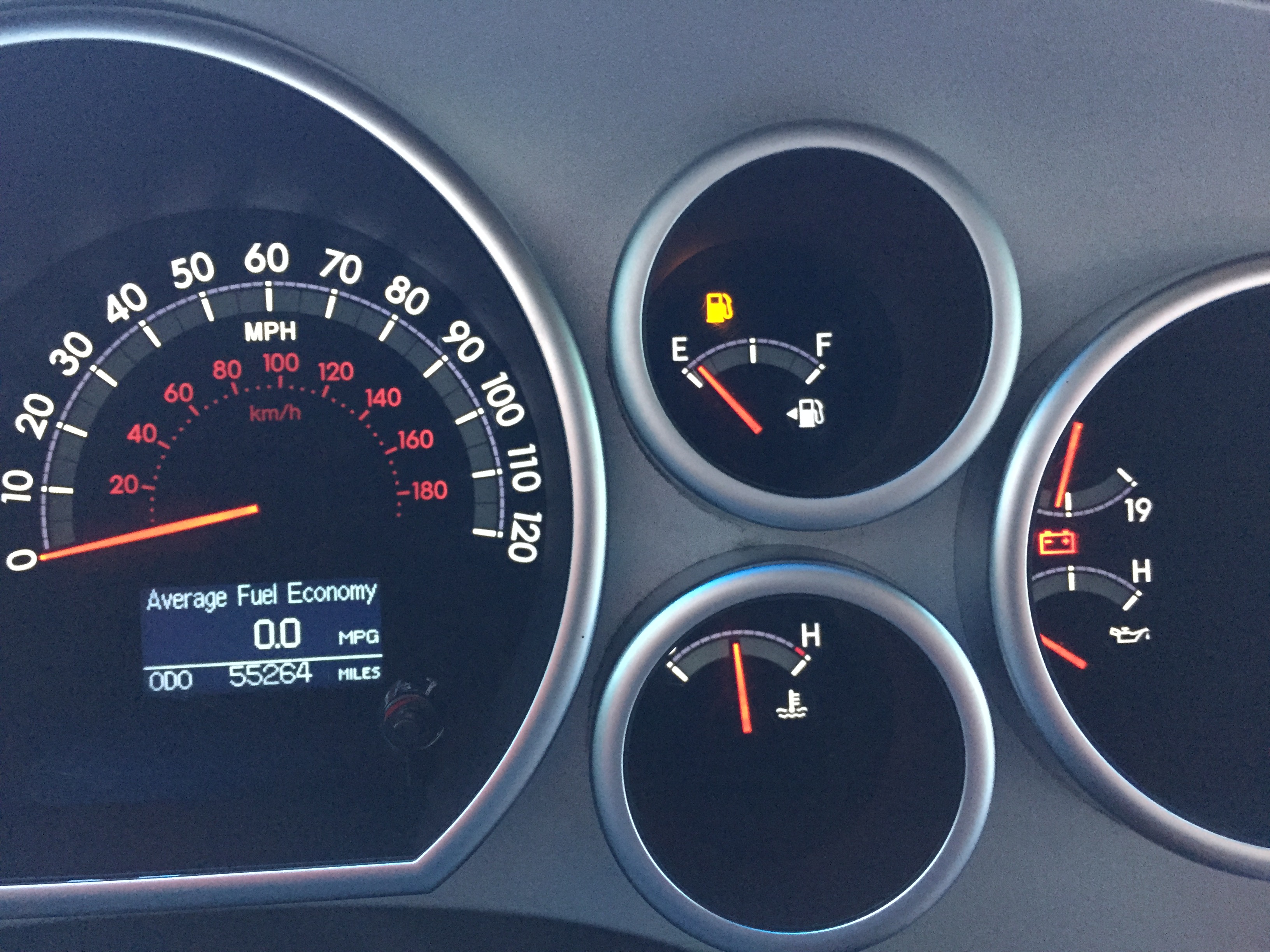

это я не дотянул до киева перед знаком заглох ! не мог понять что случилось а как оказалось датчик уровня топлива накрылся! привезли 5 л бенза ,проехал около 2км и то что влезло уже видели :D фото прикладываю что светилось на табло когда кончился бенз ,обратите внимание на стрелку бенза !!!
а это после заправки проехавши немного скок остаток на баке!!!
