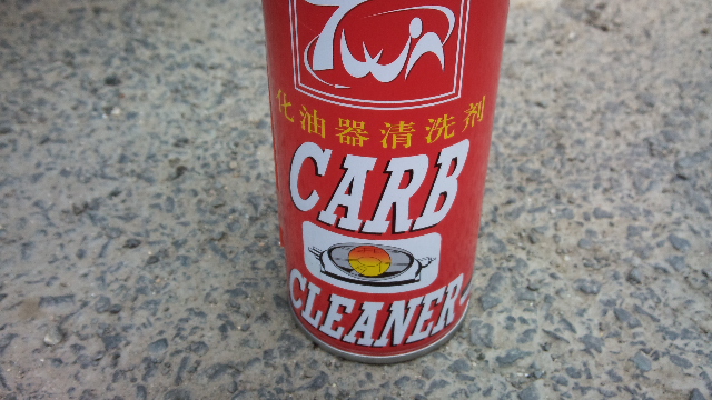

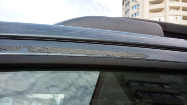

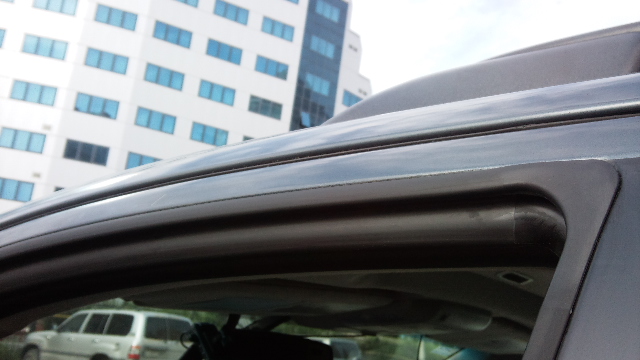

ADY писал(а):Как скотч этот гребанный снять - уже мозоли на пальцах протер. (из четырех квадратиков снял тока два) :shock:
Ведешка здесь не очень то и помогает.У меня сломался левый передник ветровик и я воспользовался какой-то китайской (рекомендованной)штукой,стоимостью 100 рублей.Принцип такой:пшикаешь на тряпочку или на скотч и трешь не сильно так.Минут за 10 все отчистил.Кстати и против пятен на кузове от битума на асфальте (летом актуально).К лакокрасочному покрытию абсолютно лоялен :D .На фото "До","После" и собственно сам баллончик.
