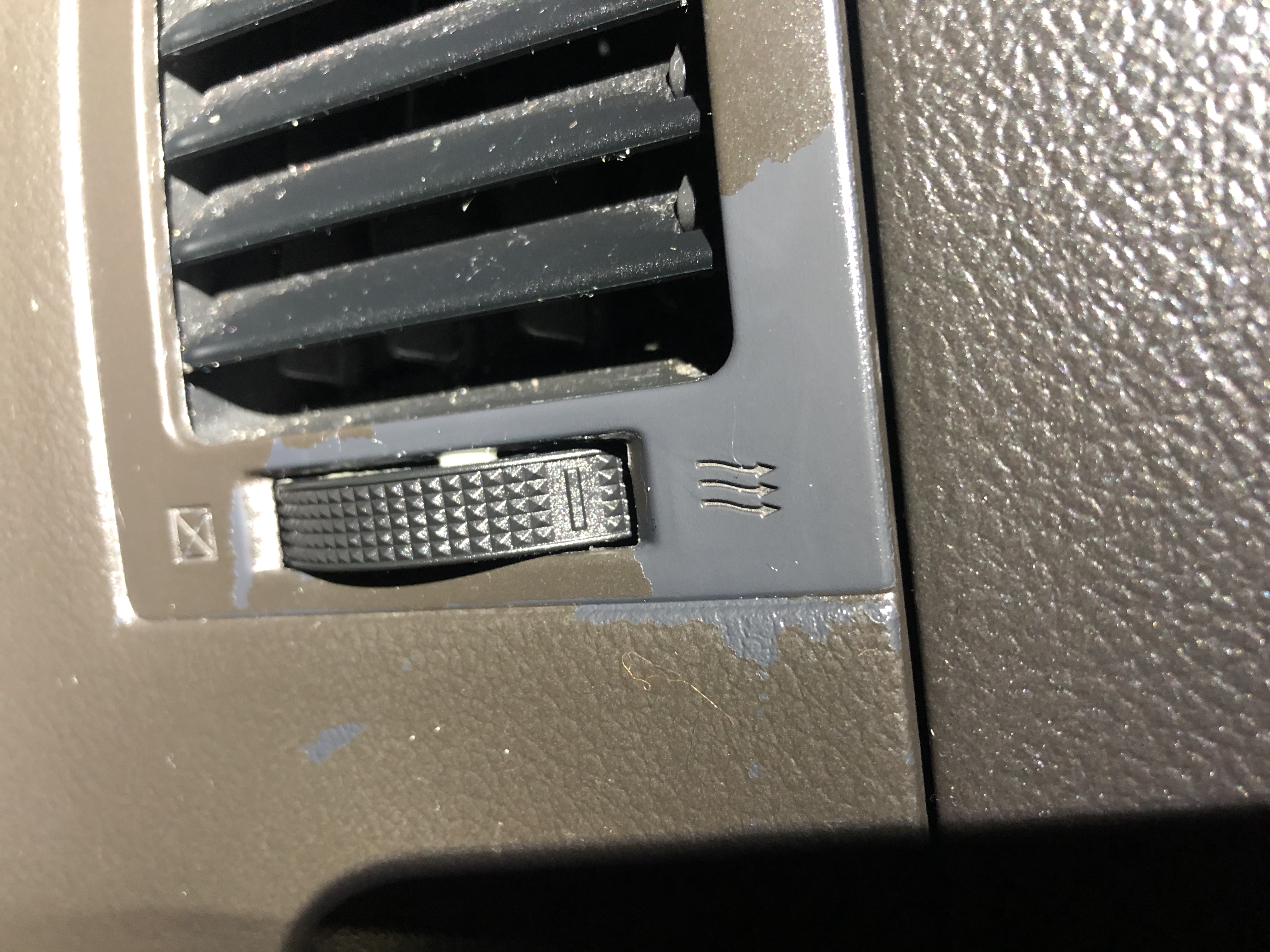

Странная вышла ситуация. Решил я помыть торпедо пока тепло, а то давно ее не мыл. Развел детское мыло с теплой водой и промыл, потом смыл чистой тряпкой. Вода была грязная, не зря мыл.
Когда высохла торпеда, то с нее начала ногтем сдираться краска. Я и не думал, что она покрашена, думал такой коричневый пластик.
В общем буду снимать торпедо и раз уже снимаю, то решил не перекрашивать, а перетянуть кожей.

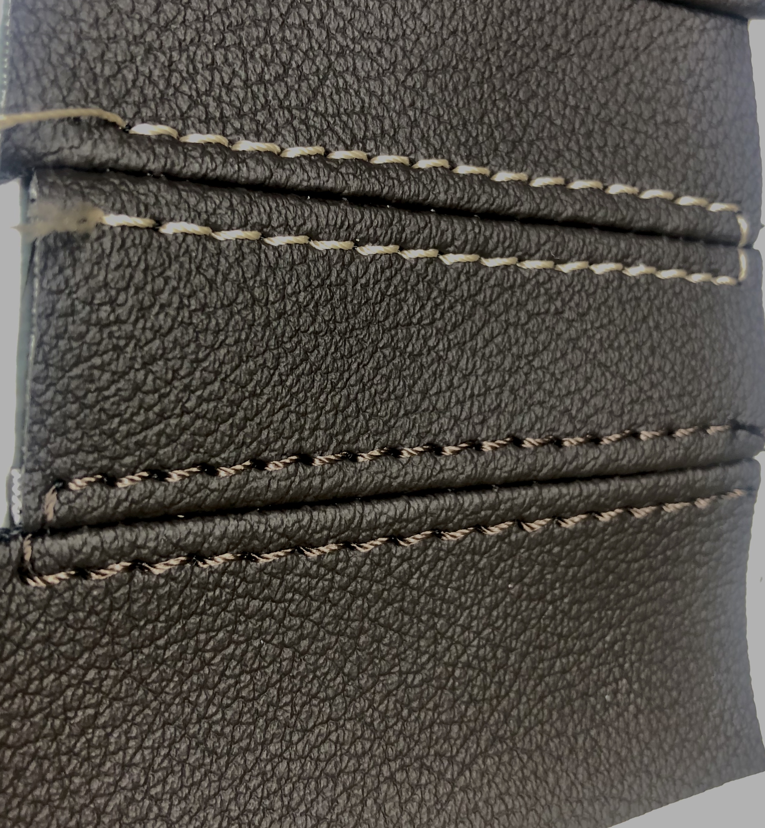

Нужен совет. Каким цветом шва шить торпедо? Помогайте.

Сообщение Flash » 07 окт 2020 21:49
Светлым будет так

Сообщение wallboss » 07 окт 2020 21:50
Сергей, классика либо белый, либо кофе с молоком. Гламурно шьют красным.
Отправлено спустя 1 минуту 57 секунд:
Видел зелёным, тоже прикольно, но все зависит от общей концепции салона.
В любом случае решать тебе.

Сообщение Oleksandr Kiev » 08 окт 2020 07:54
Flash писал(а): ↑
07 окт 2020 21:48
Тот что внизу на этом фото.

Сообщение Yetti » 17 ноя 2020 20:14
Согласен с Сашей. Если в резкий контраст не уходим, то пусть и не выделяется совсем.

Сообщение Flash » 25 ноя 2020 21:33
Рад, что Вас послушал
