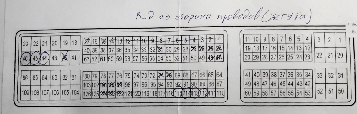

В дополнение к предыдущему посту.
Как обещал выкладываю распиновку большого разъема блока управления двигателем(там есть ещё маленький).
Сам разъём разбирать не стали так как побоялись что пины рассыпятся и потом ковыряйся собирай. Просто отрезали провода и заизолировали термоусадкой проводки со стороны колодки(при необходимости легко восстановить обратно).
На схеме контакты задних лямбд обведены кружечками (44,45,46 и 112,113,114,115).
На каждой лямбде по 4 провода. Контактов 7 потому что 46 это минус и справа и слева.
Сам блок находится слева(если смотреть от морды) за коробкой разъёмов у стенки моторного отсека.
