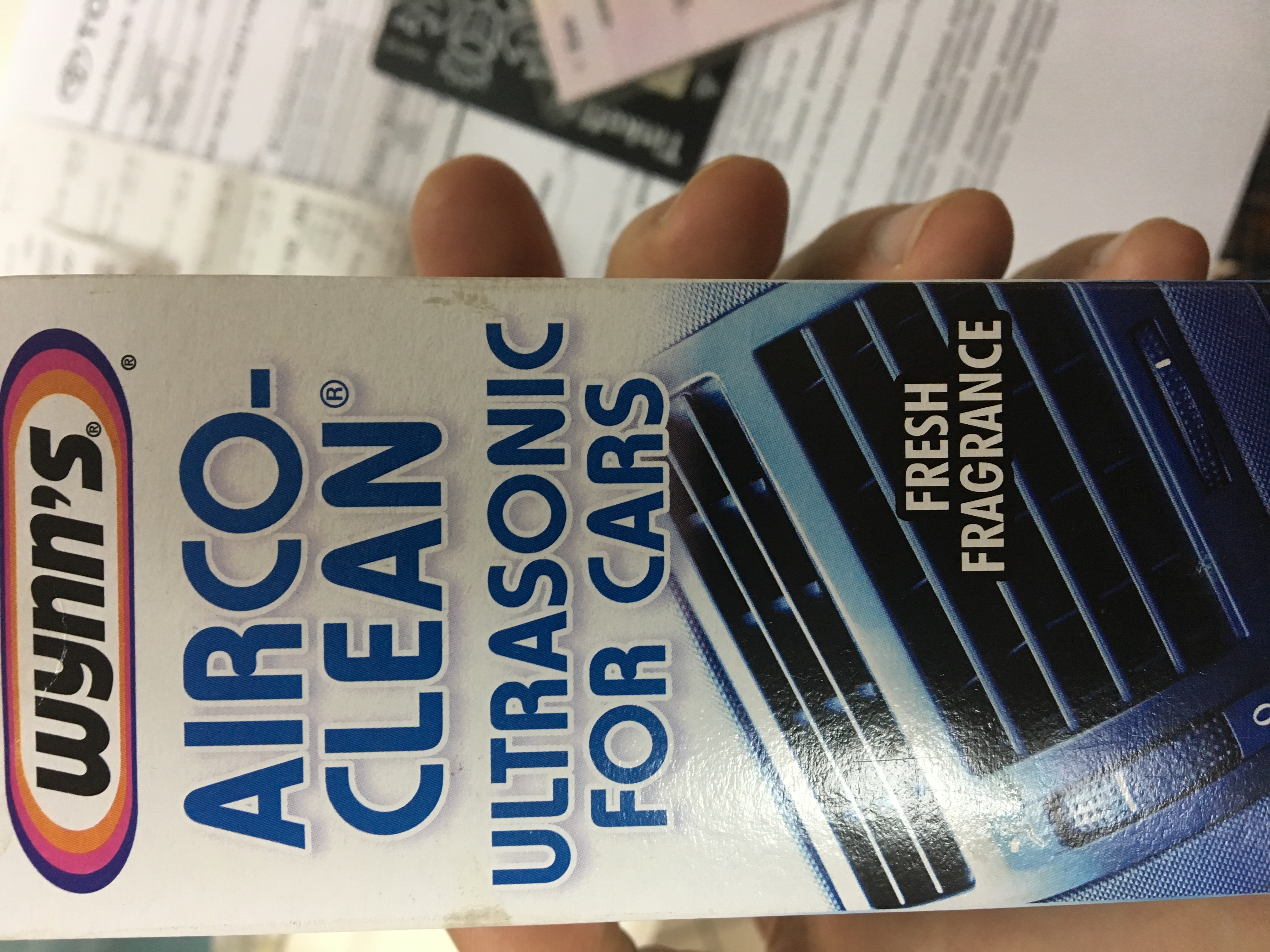

Тоже сделал wynns обработау воздуховодов.Oleg6777 писал(а): ↑30 окт 2010 17:33В общем сегодня провел дисбктериализацию климата. 350 грн./30 мин. + новый салонный фильтр 120 грн.
Вот таким аппаратом))))) Дышать стало легче... там посмотрим. Кстати кто-то пробовал спреи LIQUI MOLY или др. с трубочками?
http://camion.com.ua/Uhod-za-kondicionerom
Хз. Он просто велючается возле воздухазабора из салона, ни куда не подключается. Просто он работает и циркуляция воздуха в салоне. Сразу после операции как запах прелости был так и остался, потом вроде пропал.
Цена: химоза и сама работа установки около 3к. Можно найти и за 2,3 к руб.
