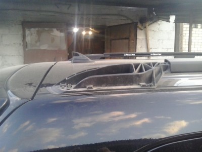

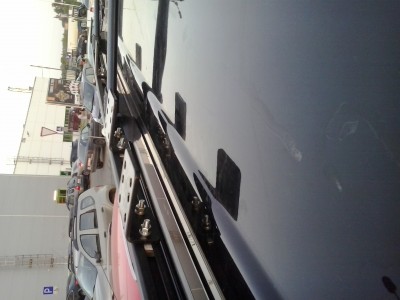

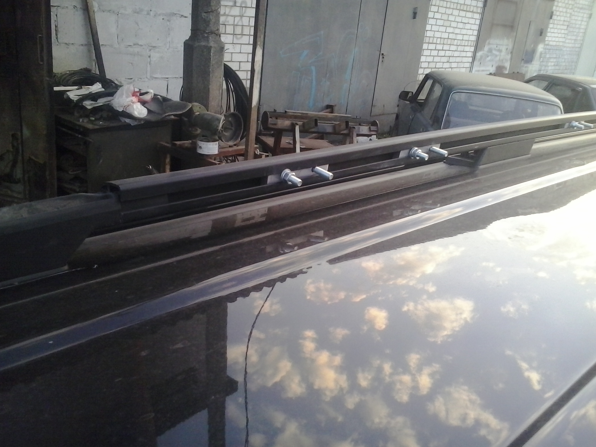

Усилений не делали, но заморочились тем, что решили крепить изделие так как рекомендует завод крепить всю навесную хрень, т.е. внутрь релинга. Да и вопрос эстетики так сказать.

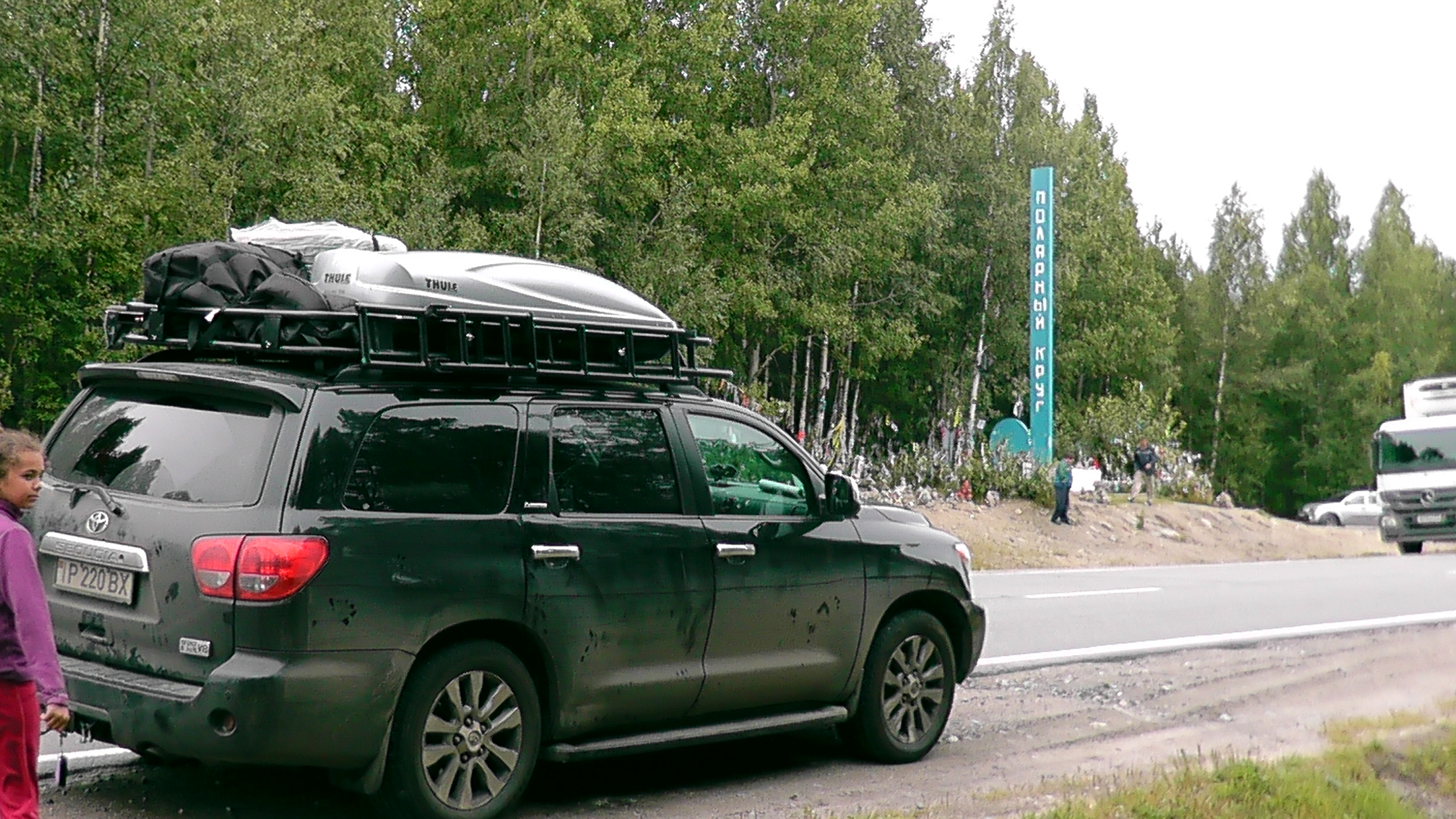

Возить удобнее если это асфальт или грунтовка. Если это крутые подъемы, спуски,камень с глиной, маневры вперед-назад меж деревьями или еще какая-нить хрень о которой ты не знаешь т.к. маршрут совершенно новый, то это знатный такой ЯКОРЬ получается. (лучше Вам просто попробовать самому, а если нет возможности посмотрите как ведут себя фуры с прицепами в гололед на подъем. будет близко.)Жискар писал(а):А не лучше такой скарб просто возить на прицепе?

Wallboss не обижайся, но я не знаю ответа на вопрос:"... А как стойки кузова, выдержат? Не знаю на сколько стойки Елки-2 рассчитаны". Знает завод изготовитель, но он молчит как партизан. Я знаю, что в следующем году в свое очередное путешествие (может южный Урал) я поеду с такой же загрузкой расположенной так же.Поставлю защиту коробки, бака и редуктора алл. листом 6 или 7 мм. т.к. наш всеми любимый автомобиль абсолютно беззащитен снизу. Поставлю силовые пороги, т.к штатные очень хлипкие, а то что красивое продается из хрома- продается для красоты. Короче я буду дорабатывать свой авто который наиболее подходит для моих задач до оптимального состояния. Я люблю путешествовать, а не вытаскивать свой авто из болот, чем нередко занимаются "джипперы" на соревнованиях (некоторые из них,кстати, мне помогают и советом и делом). По этому у меня секвойя а не полноценный внедорожник. И видя большую лужу, я останавливаюсь, засучиваю штаники, беру в руки палку и прохожу так весь брод.(вся эта лирика для Вашего понимания зачем моей секвойе багажник и т.д). Для информации, джипперы,когда усиливают кузов именно внутренней рамой, просто хотят подольше пожить и не в коляске, а к багажникам такое усиление не имеет никакого отношения.wallboss писал(а):Еще раз задаю тот же вопрос. Стойки кузова выдержат?wallboss писал(а):Вопрос в следующем. А как стойки кузова, выдержат? Не знаю на сколько стойки Елки-2 расчитаны.
На предыдущей машине Ниссан Патфайндер больше 80 кг грузить на крышу не рекомендовалось, под этот вес и реллинги были заточены.
Видел уже много машин с треснувшими стойками вверху у кромки крыши у тех кто возит всякие тяжести на верхнем багажнике.
Кстати к сведению - джипперы на своих "проходимцах" усиливают кабину внутренней рамой для минимизации последствий опрокидывания,
вот тогда и вес на крышку в экспедиционный багажник можно грузить, а так это баловство безрассудное.
