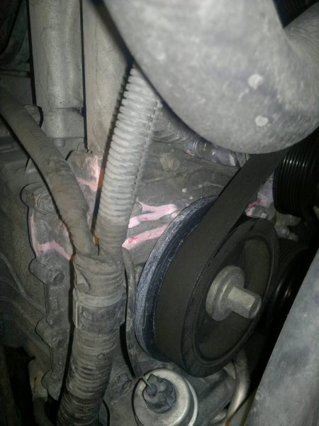

ТО 130 000, как у многих - помпа (водяной насос) к замене. Кстати "никакого запаха антифриза в салоне" Просто полетела и "всё!"
вижу 130 000 - это для помпы ресурс.
Всё хотел купить прозапас, помоему 120 тогда цена была.
Сейчас в Фан Авто на заказ =157.
Ну а я , в виду не предусмотрительности, на Тойота = за 215 :( . Вот так?! Да и плюс работа по замене 135. Итого - 350 нежданно не гадано. Под ёлочку :)
Так что у кого пробег в пределах 130 тыс. Заказывайте эту штутку как расходник. Мне уже сказали, что можно и за 120найти. Но это уже как совет предусмотрительным. :)
ps. кстати А жидкость охлаждающую кто нибудь менял? Я на этом ТО 130тыс менял. Как на Тойота сказали: Тойота рекомендует 100 000км или 3 года.
Но здесь же опять: перед заменой жидкости внимательно "обстмотрите" помпу. Как это стало и уменя. Потому что при таком деффекте- замена жидкости -абсурд.А она тоже там под 80тянет.
фото: а так оно выглядит на деле

Игорь ну зачем мы создаём темы а ты их не читаешь!Igor Kiev писал(а):ТО 130 000, как у многих - помпа (водяной насос) к замене. Кстати "никакого запаха антифриза в салоне" Просто полетела и "всё!"
заранее надо готовиться к неприятностям , особенно носящим системный характер!
антифриз лучше поменять , чтобы два раза деньги не платить!
опять же рекомендую осмотреть внимательно радиатор!!!!!
