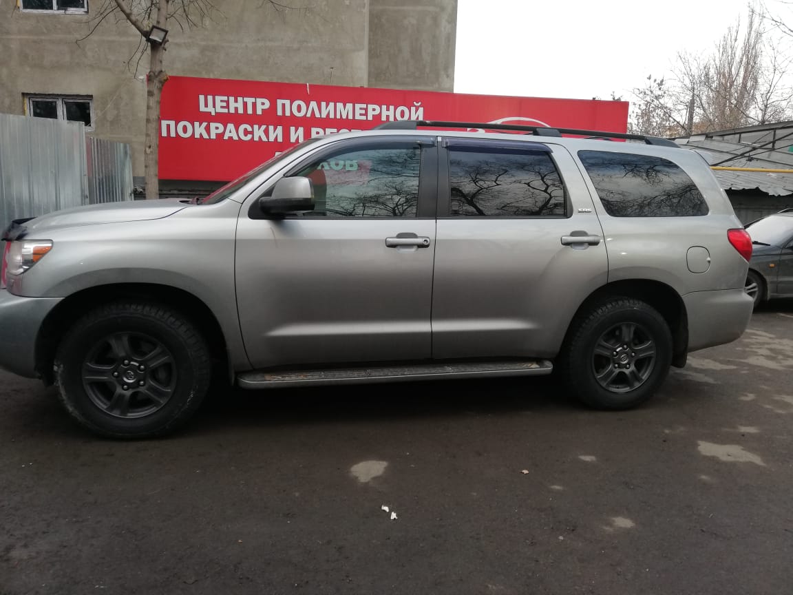

Уважаемые форумчане! Прошу помочь
. Недавно стал счастливым обладателем Секвойи SR5 второго поколения.
Очень сильно стала раздражать жесткая подвеска. Чувствуются все мелкие стыки и кочки. По грунтовке вообще ездить невыносимо. Раньше водил Киа Соренто, так она была и то мягче. На сервисе сказали, что с ходовкой все Ок и что дело в амортизаторах. Стоят KYB Excel-G газовые. Как оказалось, предыдущий хозяин ставил их год назад взамен родным.
Сейчас ищу им замену, и преимущественно нужны амортизаторы для бездорожья, т.к. рыбак и турист, и 20% машина эксплуатируется вне асфальта.
Но, к сожалению, из ассортимента KYB для бездорожья (Monomax, Skorcheds) ничего подходящего на Секвойю не нашли.
Заезжал в ARB (Old Man Emu), там тоже ничем помочь не смогли.
В общем, хочу сделать ходовку в меру мягкой, чтобы неровности отрабатывала и валкости сильной не было.
Поэтому, большая просьба подсказать как решить эту проблему? Кто что может порекомендовать? Может кто знает от каких другихТойот подходят амортизаторы на Секвойю, чтобы подобрать?
Заранее благодарен!
Заранее благодарен!

Резина стоит R20 275/55, зимняя, какая то китайская LingLong наз-ся. Накачано 2.0. Пришлось чуть спустить давление, а то совсем как табуретка ))

Завтра переобуваюсь на 18 колеса с 65 профилем. Посмотрю, что изменится.

Небольшой апдейт. Сегодня переобулся в 18 колеса с 65 профилем АТ резины.
Разница если честно, совсем небольшая. Процентов на 10 машина стала мягче. Но в целом, все равно жесткая.
Может быть дело в верхних опорах?
Амортизаторы . Regular cab . 5.7
А опоры то как могут на жесткость влиять? Скорее торсионы и пружины
