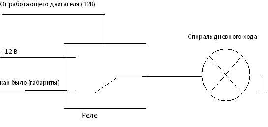

Yetti писал(а): - ходовые желтые не горят. Теперь узнать бы, как так получилось. Недавно ставил сигналку с автозапуском, может установщики случайно так сделали, спрошу у них. Кстати, в книжке так и не нашел - какой предохранитель за них отвечает.
Установщики свою причастность к потухшим дневным огням отрицают. Все предохранители прозвонили -рабочие. Лампу достали, осмотрели. Одна спираль горит на поворотники, вторая в пол-накала загорается при включенных габаритах. Она же должна гореть по-полной в режиме ходовых огней, но не горит. Для тех, кто так хочет сделать, перекиньте провод с этой ниче на предохранитель задних габаритов и все. Правда, габарит будет гореть ярче (может сказаться при долгом стоянии с габаритами при выключенном двигателе). А вот мне как все восстановить, не понятно - то ли реле какое вышло из строя, то-ли что то в программном управлении.
Пока придумал такую схемку:
Для Yetti.
Добрый день! У меня ситуация один в один, поставили сигналку с автозапуском и погасли дневные ходовые огни. Поделитесь как у Вас на настоящий момент, исправили или нет? У меня также на автомате не горят, с включенными габаритами и ближним светом в пол-накала, поворот работает нормально. Я просмотрел мануал на английском ходовые огни не програмируются. Они просто включаются.

Сообщение Yetti » 13 ноя 2012 22:47
Я поменял блок управления, который стоит слева внизу под панелью (стоит где-то 3600 рублей). Найду старый, уточню номер. В нем какая то релюха сдохла. После замены все заработало. Можно обойтись и без него, а просто подключить через релюху от питания при заведенном движке на лампочку (у лампы две спирали). Одна спираль габариты, вторая - ходовые огни. При включении габаритов ходовые начинают светить в пол-накала (так и должно быть). Можно просто провод старый от двевных отключить и сделать свой. Там просто еще одна вещь была - если на заведенном движке нажать на "ручник", дневной свет должен тухнуть. Ну это не очень нужная опция, можно обойтись.
Я сейчас, правда, все переделал, т.к. поменял фары на тюнинговые, с линзами и светодиодами дневных огней. Заодно и туманки переделал - можно включать с любым светом и габаритами (около этого блока электрик разорвал провод управления и подключил на другой плюс). Включение туманок осталось родной крутилкой.
