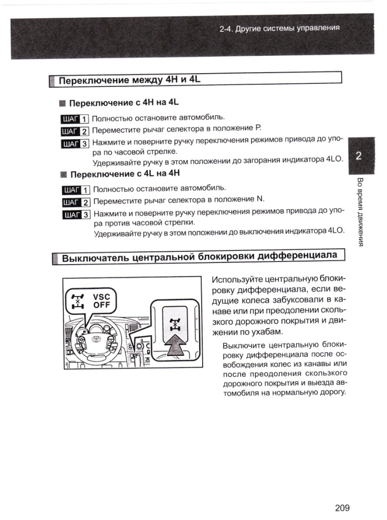

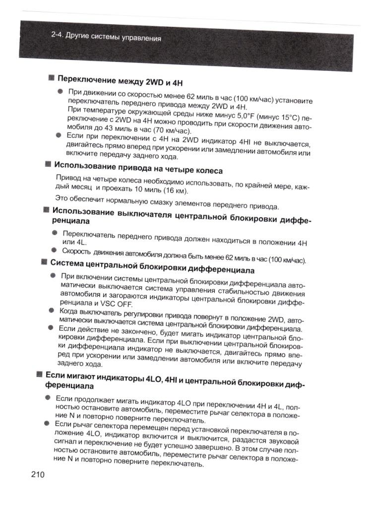

Re: Переключения 2WD / 4WD. инструкция
Сообщение Yetti » 29 авг 2016 16:47
kostiksimb писал(а):
Вопрос про полный привод, ни как не уловлю как его врубать
тему http://sequoiaclub.org/forum/viewtopic.php?f=31&t=1048 прочел но что то там половины нет.
1. 2WD -> 4H = в паркинге или нейтраль?
2. Перед тем как заглушить машину нужно ли его назад возвращать в 2WD? если да то как?
3. Макс реальная скорость на 4H (зимой и летом)
Скорость 2H и 4H одинаковая - при стоковом размере резины - 185км/ч. Подключай/отключай когда хочешь, можно и на ходу на скорости до 100 км/ч. Если переключаться на скорости выше, могут быть серьезные поломки. Ездить можно хоть круглый год по любым покрытиям, только расход топлива будет выше и смысла в этом нет.Здесь же об этом все есть, прочитай полностью (справа подвигай стрелки, если картинка открывается не полностью):
1. с 2WD -> 4L можно? Или нужно сначала 4H? а потом по инструкции в 4L
4L можно включать и из 2H, также, как и из 4H следуя инструкции ниже. При отключении иногда бывает полезно сдать назад на метр, чтобы отключение произошло.
1. Кнопка TOW HOLL прицеп, или с помощью ее можно кого нибудь из грязей вытащить?
2. Можно ли ее включать на 4H,4L
Кнопка TOW HOLL только для перевозки тяжелого прицепа. На 4L она не нужна, мощности и так за глаза хватит.
1. Блокировка дифиренциала, в 2WD ею нечего блокировать
2. Можно ли включать на 4H
3. Можно ли включать на 4L
4. Макс реальная скорость на 4L, 4H с ней
1. Правильно
2. Да, можно
3. На 4L можно. Плюс автоматически будет отключена антипробуксовочная система
4. Скорость максимальная будет менее 30 км/ч. Раздатка гудит.
4L можно использовать ТОЛЬКО! на скользком/грязном покрытии!
Если кто-то застрял как лучше вытянуть, дабы не угробить коробас?
- 2WD? 2WD + TOW HOLL
- 4H? 4H + TOW HOLL? 4H + блокировка? 4H + TOW HOLL + блокировка?
- 4L? 4L + TOW HOLL? 4L + блокировка? 4L + TOW HOLL + блокировка?
Любые блокировки надо включать до того, как застрял, иначе подключения не будет. Что подключать, зависит от конкретной ситуации.
Если кого-то буксировать летом + зимой
Лето ---- 2WD? 2WD + TOW HOLL
Зима ---- ????
Буксировать по какому грунту? Если по асфальту, то ничего подключать не надо.
