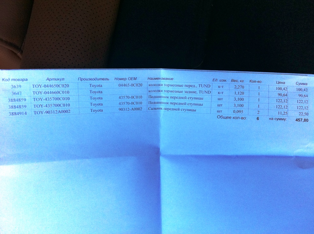

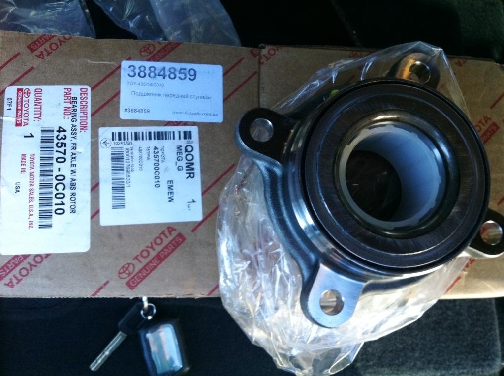

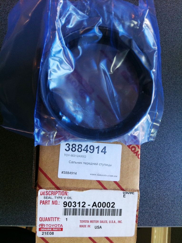

Всем привет! на 55000 миль появился небольшой люфт передних колёс. По езде как то не чувствовалось, но в подвешенном состоянии, если вертикально колесо пошатать, люфт маленький был. Короче, подшипник. Заказал в автофанавто. Говорят, что первопричина в сальнике подшипника, поэтому сальник заказывать обязательно!!! НО! есть нюанс! как показало вскрытие, сальников надо 3 штуки! Процес трудоёмкий,
поэтому, когда всё расковыряют, уже поздно что-то дозаказывать.То, что я купил, на фото

а сальники нужны ещё такие:
1 Сальник передней ступицы (купил), хоть на этом спасибо.
2 сальник на сам подшипник (стал ржавенький,подгулявший, доверия не внушает)
3 сальник шарнира равных угловых скоростей! ;) (попроще- сальник гранаты)
Они не дорогие, а без них замена, как бы полумера, что-ли.Так что имейте ввиду!

Вот и я на 135000 км сегодня поменял подшипник правой передней ступици, левая как ни странно без люфта, как новая, ребята сказали, что такое часто бывает, страдает как правило правая.

А подшипник так себе по размерам.
Сегодня забирал в Фан-Авто, так думал "что там его". А как вынесли - не малым оказался! :)
