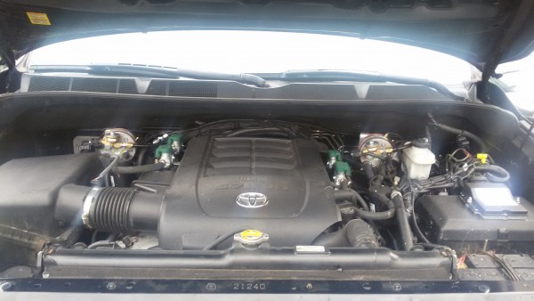

Такой комплект ГБО стоит у меня Редуктор Zavoli S 2 шт мозги Zavoli Bora форсунки Zavoli Jet My19, магистрали пластик, фильтра циклонные.

Ребята, спасибо за быстрые ответы. У меня стоит сейчас ГБО, однако даже моих знаний хватает чтоб оценить соответствие газового оборудования параметрам машины.
В связи с тем что у нас двиг 380 лошадей, газовый редуктор должен быть на 400 лошадей минимум чтоб модно было использовать ГБО максимально эффективно... У меня сейчас стоит редуктор рассчитанный на 300 лошадей, считаю что это не удовлетворительно и хочу услышать ваши отзывы прежде чем идти к газовщикам

V1t0s писал(а):
05 июн 2020 09:31
450 минимум или два по 250.
Будет ПУШКА ГОНКА :lol: :lol: :lol:
