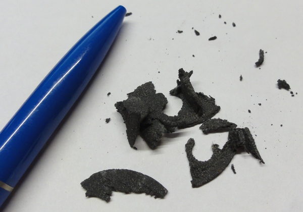

Мотор омывателя фар
Омыватель фар перестал работать - моторчик жужжит, жидкость не льется. Отказал еще до холодов. Вскрытие показало, что рассыпалась крыльчатка в моторчике. По-видимому, заводской брак. Номер запчасти на Экзисте: 85280-30040, цена 3517,02 руб. Ставится на многие модели Тойоты и Лексуса.
