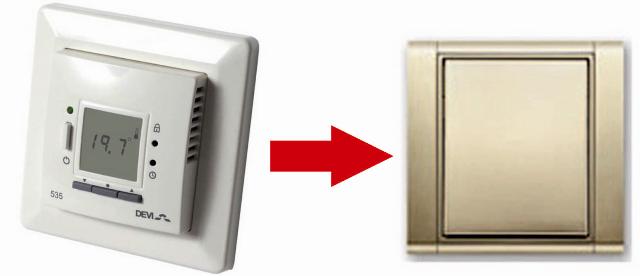

Возник данный трабл: нужно окрасить терморегулятор Devi в цвет выключателей ABB.
3 шт.
Цвет на картинке. Нужно качество. Терморегулятор разборной (из 2-х белых пластиковых частей и начинки).
Исходный цвет: белый глянец. Требуемый цвет: шампань.
100% попадание не требуется.
Буду благодарен за помощь.. или совет!
3 шт.

идём в крупный магазин запчастей
ищем отдел красок
просим достать краску в баллонах на алкидной основе
подбираем по цвету прикладывая искомый к пробникам на крышках
ещё просим растворитель
грунтовку по пластику
и лак водостойкий
также шкурку самую мелкую
берём пластиковую крышку снимаем краску с помощью растворителя
и зачишаем шкуркой затем наносим грунтовку первый слой очень тонкий можно немного
пройтись сверху шкуркой на сушку 15-20 мин , второй слой немного больше опять 15-20 мин сушка
потом сама краска тоже два слоя только после первого слоя сушить минут 30 после второго лучше часов 12
потом проверяем всю поверхность и наносим лак 2-3 слоя очень тонких первые два сушим 15-20 минут последний сушим 12 часов
если слой краски , грунтовки или лака большой и они потекли, то процесс начинаем сначала!
удачи!

Спасибо! Этот вариант пока самый реализуемый. Но хочется заводского качества, чтоли.... ;)pavel11 писал(а):идём в крупный магазин запчастей

а качество и выдет заводским если все правильно сделаешь. Грунтовка по пластику, основа мат, сверху лак.

точно забыл про цветFlash писал(а):а качество и выдет заводским если все правильно сделаешь. Грунтовка по пластику, основа мат, сверху лак.
точно матовый или на крайний случай полуматовый

В том то и дело.... Не делает таких. Я по незнанию, когда устанавливал теплый пол купил и терморегуляторы (недешевые кстати). А потом подбирал фурнитуру.Yetti писал(а):Жесть! А готового нужного цвета заказать нельзя?
В общем нельзя уже было достать датчики с пола. Пока поставил белые рядом с золотыми. Дело привычки может...

Я делал так. Выключатель. Рамка на два выключателя спареных. Убирал ободок от теплорегулятора и вставлял белый регулятор в цветную рамку.Oleg6777 писал(а):В том то и дело.... Не делает таких. Я по незнанию, когда устанавливал теплый пол купил и терморегуляторы (недешевые кстати). А потом подбирал фурнитуру.Yetti писал(а):Жесть! А готового нужного цвета заказать нельзя?

Терморегулятор меньше рамки... в общем они все так придумали, чтобы свои терморег. покупали.. Цена у них тоже идет от 120$ и Выше...
