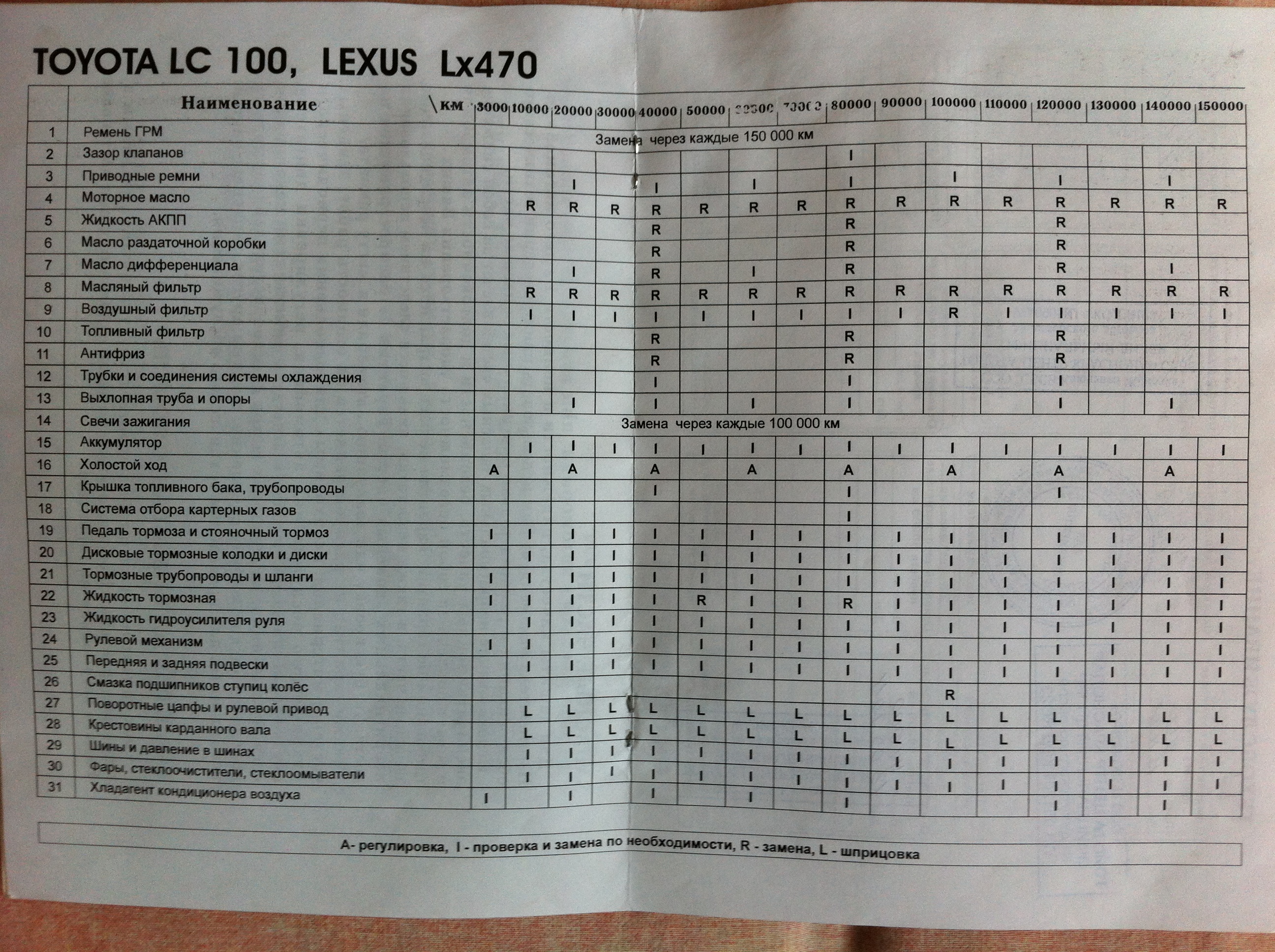

Если кому интересно...

спасибо за материал
но там вообще то написано что это для Лексуса и не указан двигатель какой 4,7 или 5,7
а можно найти тоже самое но что бы было написано Секвоя и указан двигатель

Эту книжку вместе с машиной предыдущему хозяину в автосалоне дали. Он по ней все тех. обслуживание проходил до 50 тыс. Видимо от нашей машины ничем не отличается.

Подскажите при ТО 40000км надо масло в АКПП менять ? Странно, в одной таблице стоит замена масла в АКПП, в другой только проверка уровня а замены масла нет даже при более большом пробеге !

Тот же вопрос по раздатке ? Спасибо !

обсуждали уже где-то!
я поменял на 30 или 35.000 миль!
но я иногда езжу с прицепом !
