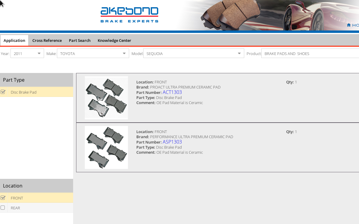

Передние ACР1303
Задние ACР1304

Перед AKEBONO AN-755WK
Зад AKEBONO AN-756K
Отправлено спустя 11 минут 21 секунду:
https://www.port3.ru/info/AKEBONO/AN755WK
https://www.port3.ru/info/AKEBONO/AN756K
Отправлено спустя 1 минуту :
Цена более чем приемлемая.
Отправлено спустя 6 минут 20 секунд:
https://www.port3.ru/search/AKEBONO/ACT1303
https://www.port3.ru/search/AKEBONO/ACT1304

Сообщение wallboss » 12 дек 2019 09:01
Ставил кто такие колодки ?
Зад AKEBONO AN-756K
Ни carid ни amazon данных девайсов не выдаёт.
Может это какой то фальшак?
Спроси у Юры Yetti, он позарился на какие то бюджетные Акибоно - плевался дальше чем видел.

Кто-то пробовал FrictionMaster керамику (на драйв2 есть хороший развернутый отзыв по этой линейке)? Я так понимаю принципиальный вопрос именно в том что керамика лучше себя ведет при таких нагрузках. Или именно на акебону надо молиться?
Отправлено спустя 9 минут 53 секунды:
префиксы кстати немного другие у акебоно.
