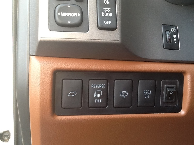

У меня на машине 2008 года такая кнопка была, а на 2011 года стояла заглушка - поставил туда кнопку выключения Миркома ( навигации) - если зависнет, можно на ходу перезагрузить.

Подскажите пожалуйста, на автоматическом режиме закрыл дверь в ручную, перестал работать электро привод и доводчик двери при нажатии на кнопку звучит длительный звуковой сигнал но привод и доводчик не работает.?

Попробуй проделать процедуру, о которой я писал чуточку раньше в этой теме. Должно помочь.

Ну и на всякий случай:
Проверить, полностью ли закрыто стекло задней двери
Снять - поставить на охрану.

Спасибо создателю темы ! была та-же проблема, помогла информация с нажатием 5-й кнопки !!! :yahoo:

Жискар а подскажи что это за чудо кнопка от нажатия которой заработал электропривод задней двери? У меня пару недель как такая же проблема. Благодарю.

Жискар писал(а):На панели приборов водителя внизу слева первая кнопка (слева на право) открывает багажник. Дальше пятая кнопка,т.е. ближняя к водителю - это и есть главный выключатель электропривода задней двери (так написано в Руководстве). Эта кнопка должна быть в отжатом состоянии. Если она нажата, электропривод не работает. Проверил лично. На ней написано: PWR DOOR OFF
У меня там другая кнопка:
