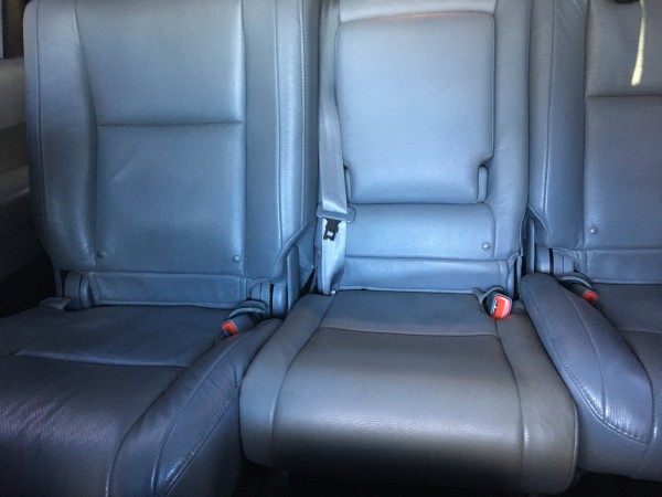

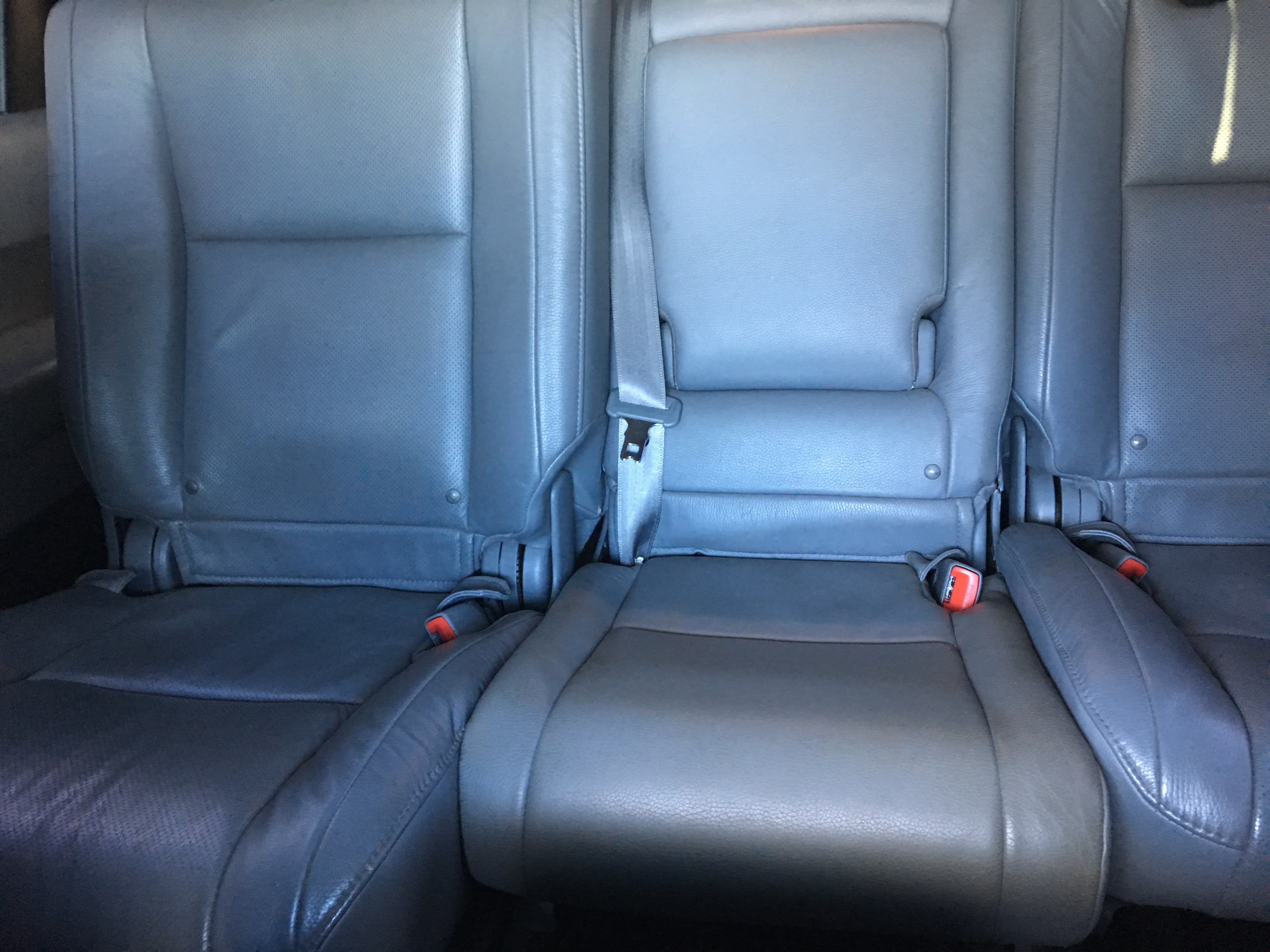

Кресло встало в родные в раме отверстия. Кресла еле двигаются. Говорят со временем примнется внутренний материал и все норм будет. Но сейчас надо бы чем то побрызгать для большего скольжения кожи об кожу, посоветуйте чем?

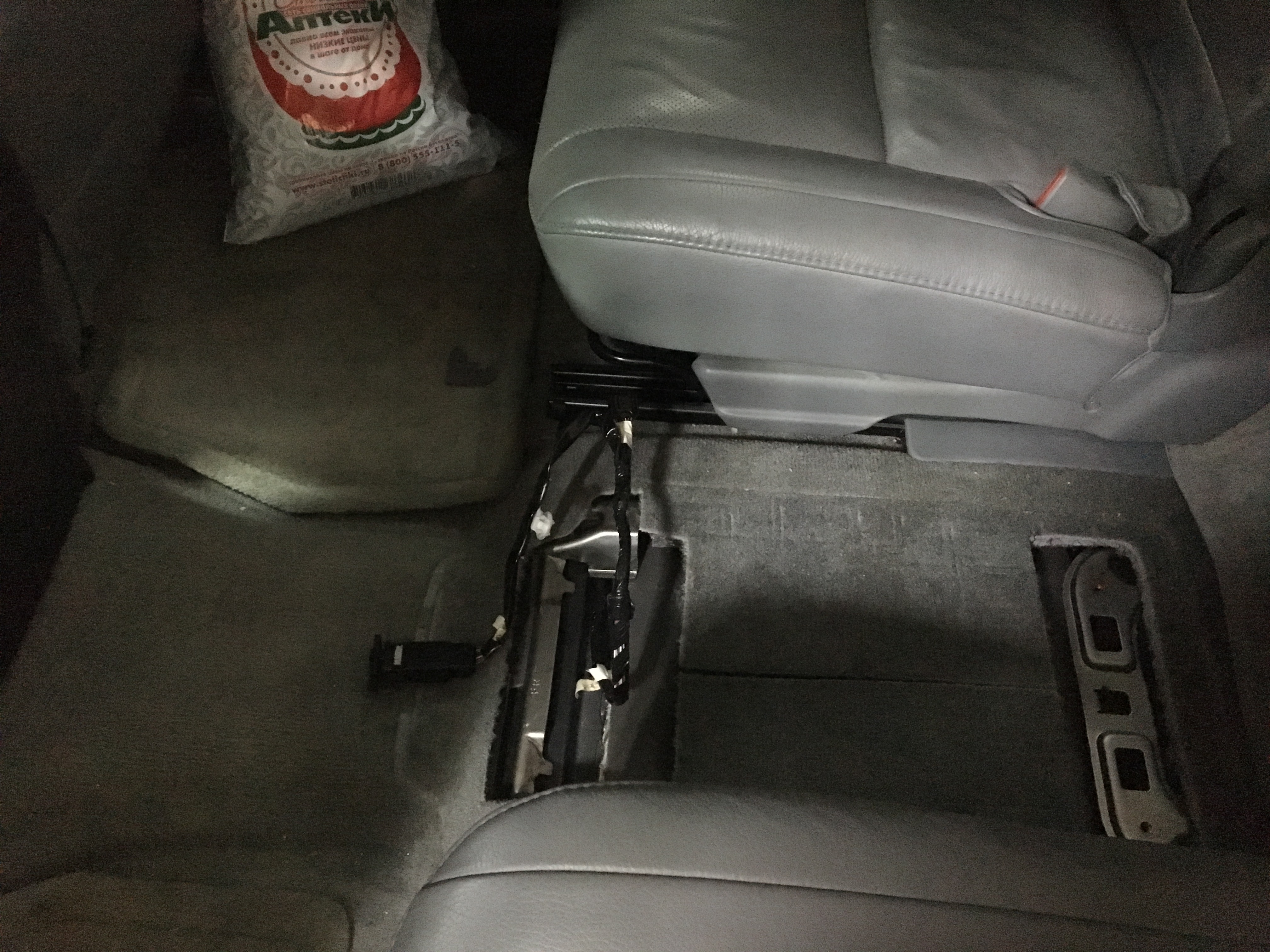

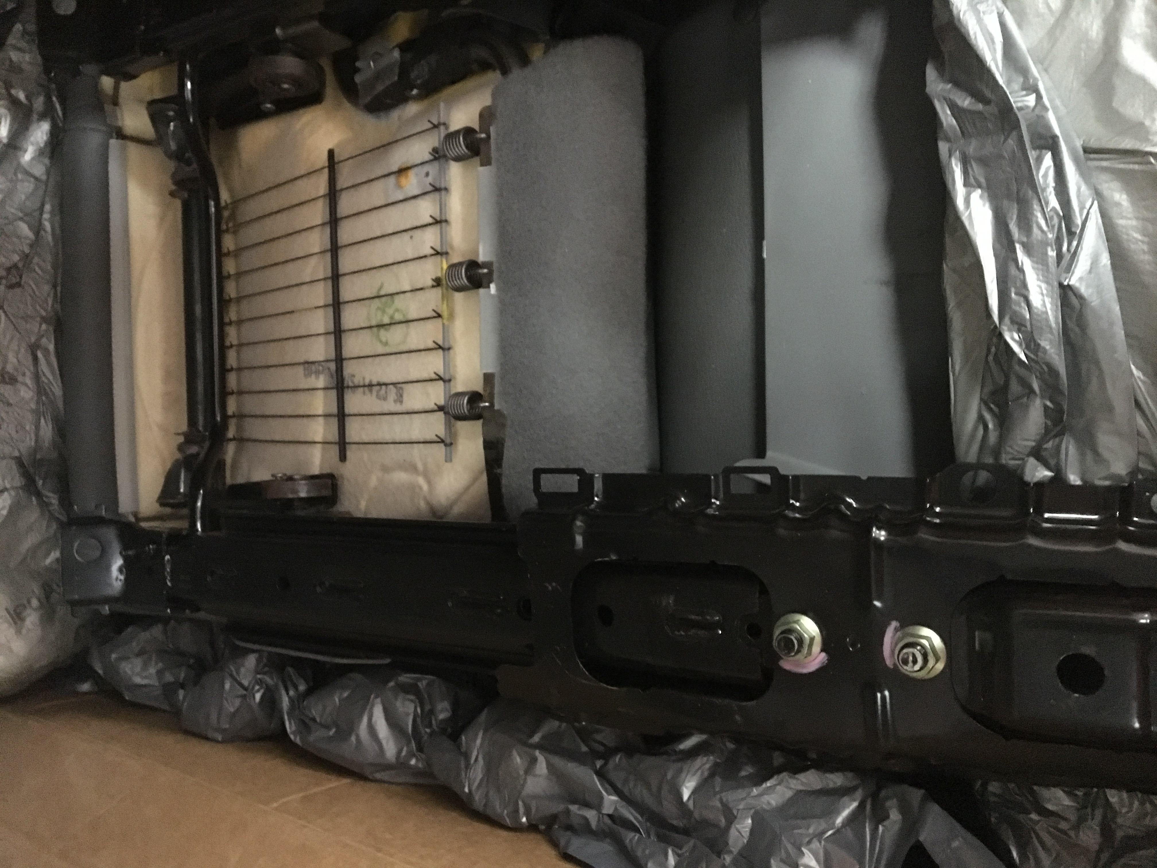

Кресло крепится на 4 болта с головкой на 14. Консоль крепится к своим креплениям с головкой на 10. Также спереди в ножках кресла помимо болтов есть еще два штырька 1,5 см длинной который входят в раму и полагаю придают большей надежности.
Кнопки подогрева теперь на передней панели. Для них из прошлой консоли вырезали держатели кнопок. Я при переносе не был рядом, но подозреваю, что перенесли без разбора салона, а только сняли панель между передними креслами.
Ковролин подрезали. Теперь надо коврики заказать, чтобы закрывали пол и крепления кресла...
При заказе кресла с разбора надо было еще просить чтобы они положили пластиковые накладки которые закрывают салазки, но их придется все равно пилить. Ибо они будут в нахлест с текущими.
Спасибо Константину за его блог на драйве, если бы не его пост, я бы про такую схему не узанал. Больварду за опыт первопроходца. Александру из Киева за опыт и подсказки. Алексею из Твери за установку. Всем спасибо за активное обсуждение :)

Ничего там не примнется, а будет только хуже двигаться из-за конфигурации крайних кресел. Боковые поддержки сидений со временем еще больше зажмут среднее кресло. У меня Лимитед и все три кресла образуют ровный диван без бугров, на котором можно спокойно лежать. А так, двигать все равно никто не будет, смазывать ничем не нужно.
- Сообщения: 59
- Зарегистрирован: 27 май 2018 18:30
- Мой город: Москва
- Благодарил (а): 41 раз
Ну так это же не диван, а кресло... от дивана между кресел платины. Решалась задача поставить кресло, задача решена.
Вот отзыв Борвлада: "Среднее кресло от Лимитед чуть шире консоли, из-за чего первое время боковые кресла Платины плохо двигались вперед-назад, но через некоторое время кожа и наполнитель в креслах немного подмялись, и сейчас боковые кресла двигаются без проблем."
Через месяц отпишусь.

Вопрос а сидуха от SR5 крепится с зади к хлипкой пластине металической?
