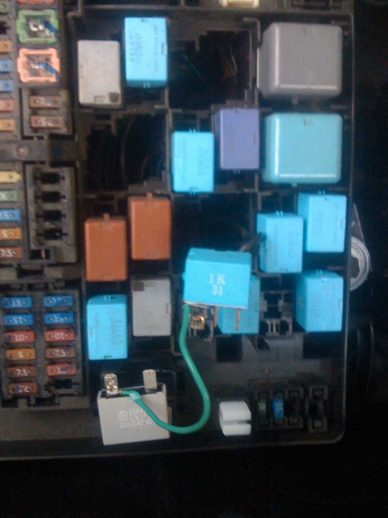

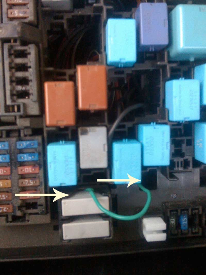

Кому надо объясняю- под капотом в блоке предохранителей находим реле fog, (смотрим со стороны водительского крыла, т.е. слева) соединяем правый ближний к нам контакт с ближайшей точкой массы, я нашел ее у левого контакта фильтра помех.
Теперь при включенных габаритах можно включать туманки отдельно от ближнего света и вместе с дальним светом. Автоматика работает как и раньше, если забыли выключить то отключается свет при выключении зажигания.

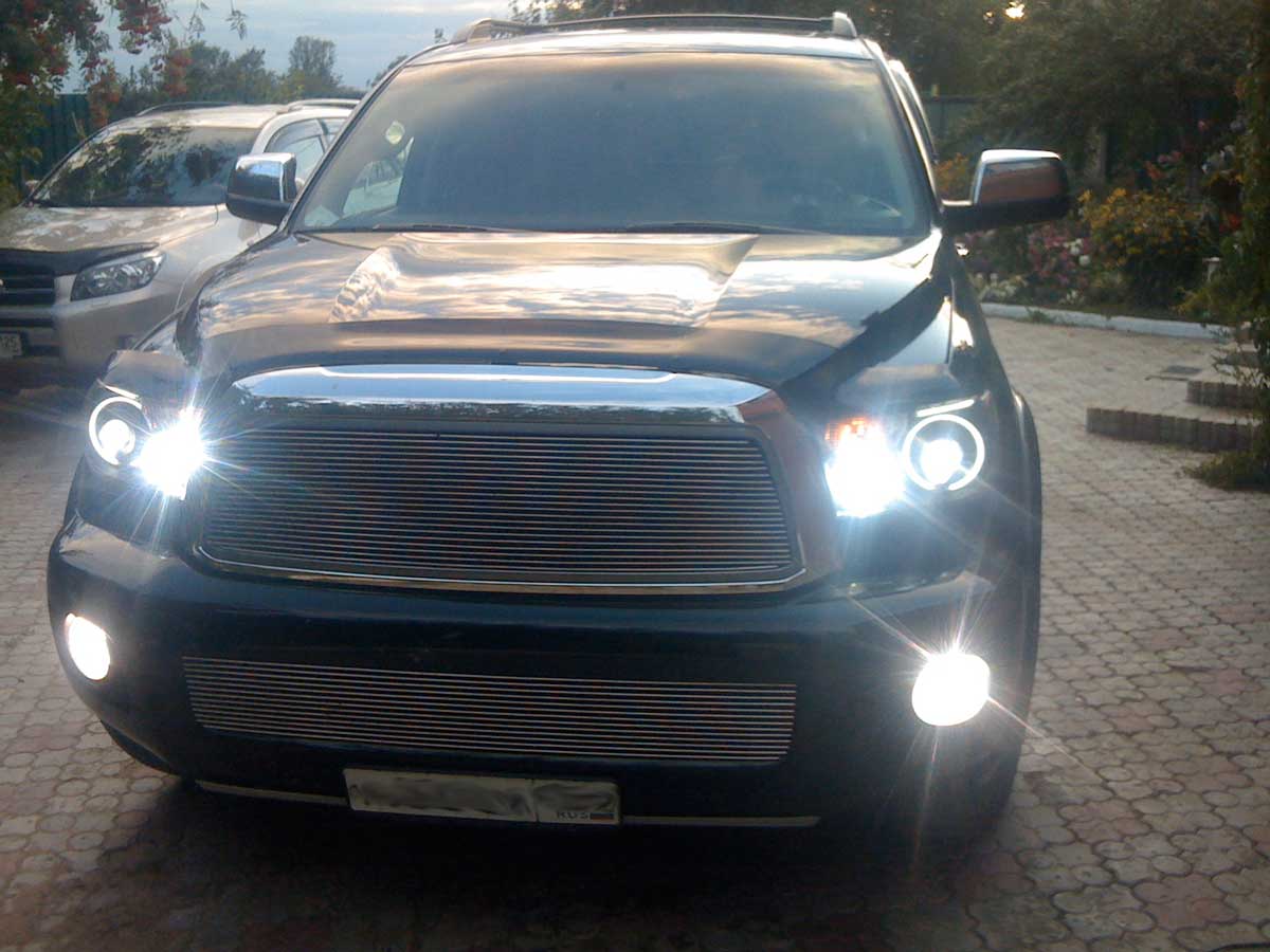

Классное решение. На трассе, особенно в плохую погоду, помогают. Хотя на старой секвойе они светят на порядок лучше. Может кто лампочки менял в туманках елки, отпишите. Только кроме ксенона - от него в плохую погоду только вред. По этой же причине на дальнем тоже оставил галогенки.
