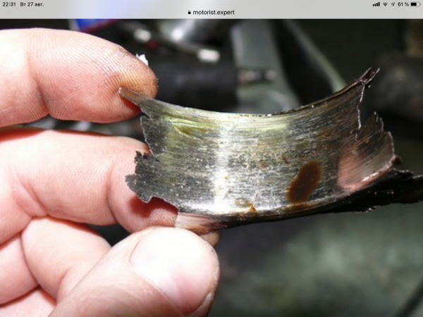

Вырезка из описания нашего двигателя с одного из сайтов подтверждающая слова моих знакомых мотористов по поводу уровня масла. Да здесь нет рекомендации перелива, но я выслушал много доводов с из стороны и увидел наглядно что и как. По этому сомнений нет.
А вот и сама цитата. Подтверждающая прихотливость к уровню:
Ещё раз. С моей стороны это не агитация и не призыв.
Это констатация фактов и рекомендаций моих мотористов.
Дальше каждый решает сам.
Кстати мой уровень на зиму 8 литров это тоже рекомендация моих мотористов.
На зиму при наших морозах лучше не рисковать, т.к. масло в любом случае густеет и не переливать, а на лето однозначно 9 литров и ОК при любых режимах эксплуатации.
Мотористы сказали - «если у тебя случится летом косяк из за перелива(а его воприоре быть не может) то с нас кап ремонт ДВС за наш счёт.
Я думаю ребята такими рекомендациями не бросались бы если бы не были уверены.
Несколько слов о надежности
Двигатель 3UR-FE объемом 5,7 литров при соблюдении правил эксплуатации зарекомендовал себя надежным и выносливым агрегатом. Прямым доказательством служит его ресурс работы. По имеющимся данным он превышает 1,3 млн. км. пробега автомобиля.
Особым нюансом этого мотора является его любовь к «родному» маслу. И к его количеству. Конструктивно двигатель исполнен так, что масляный насос более всего удален от 8 цилиндра. В случае недостатка масла системе смазки наступает масляное голодание двигателя. В первую очередь ощущает это вкладыш шатуна шейки коленвала 8 цилиндра.
Отправлено спустя 6 минут 9 секунд:Этого «удовольствия» легко избежать, если постоянно держать под контролем уровень масла в системе смазки двигателя.

Всем привет, ребята не хочу встревать в спор, но обращаюсь к первоисточнику - к устройству масляной стстемы 3UR-fe:
Вся основная жизнь двигателя посредством смазки и охлаждения маслом происходит по единой соединенной между собой системе каналов, форсунок и трубок распространяющих масло как кровь по венам по всем важным элементам мотора. Т.е. нужен такой обьем масла, который заполнит всю «венозную» систему и еще останется необходимый обьем в поддоне. Из этого соображения и расчитывается обьем масла для каждого мотора.
В3UR применен циклоидный масляный насос. В данном масляном насосе реализован принцип внутренней разгрузки, т.е. сливаемое масло возвращается во всасывающий канал насоса. Целью этого является минимизация изменения уровня масла в масляном поддоне, снижение трения и уменьшение интенсивности смешивания воздуха с маслом. Плюс ко всему В блоке цилиндров, в центрах правого и левого рядов, размещены 4 масляных форсунки, предназначенные для охлаждения и смазки поршней.
В масляных форсунках имеется обратный клапан, предотвращающий подачу масла, когда его давление мало. Это препятствует падению общего давления масла в двигателе. Т.е. понятно да что производитель расчитал все так чтобы масло «до последнего» максимально хорошо подводилось к жизненноважным элементам.
Со временем и пробегом резинки соединяющие отдельные элементы каналов дубеют, частично расслабляя целостность конструкции, плюс изнашивается насос находящийся в алюминиевом корпусе, закоксовывание масла в отдельных элементах и прочие вещи появляющиеся с пробегом - это все и влияет на задиры, провороты, голодание и т.д.
По поводу пользы перелива масла соглашусь только в случае крайне жесткого off road использования авто, когда например нужно припарковать машину кверхногами или на дереве, ну или просто под охрененным углом. В остальных случаях считаю инженерную мысль производителей мотора вполне достаточной для долгой эксплуатации
