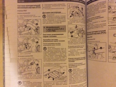

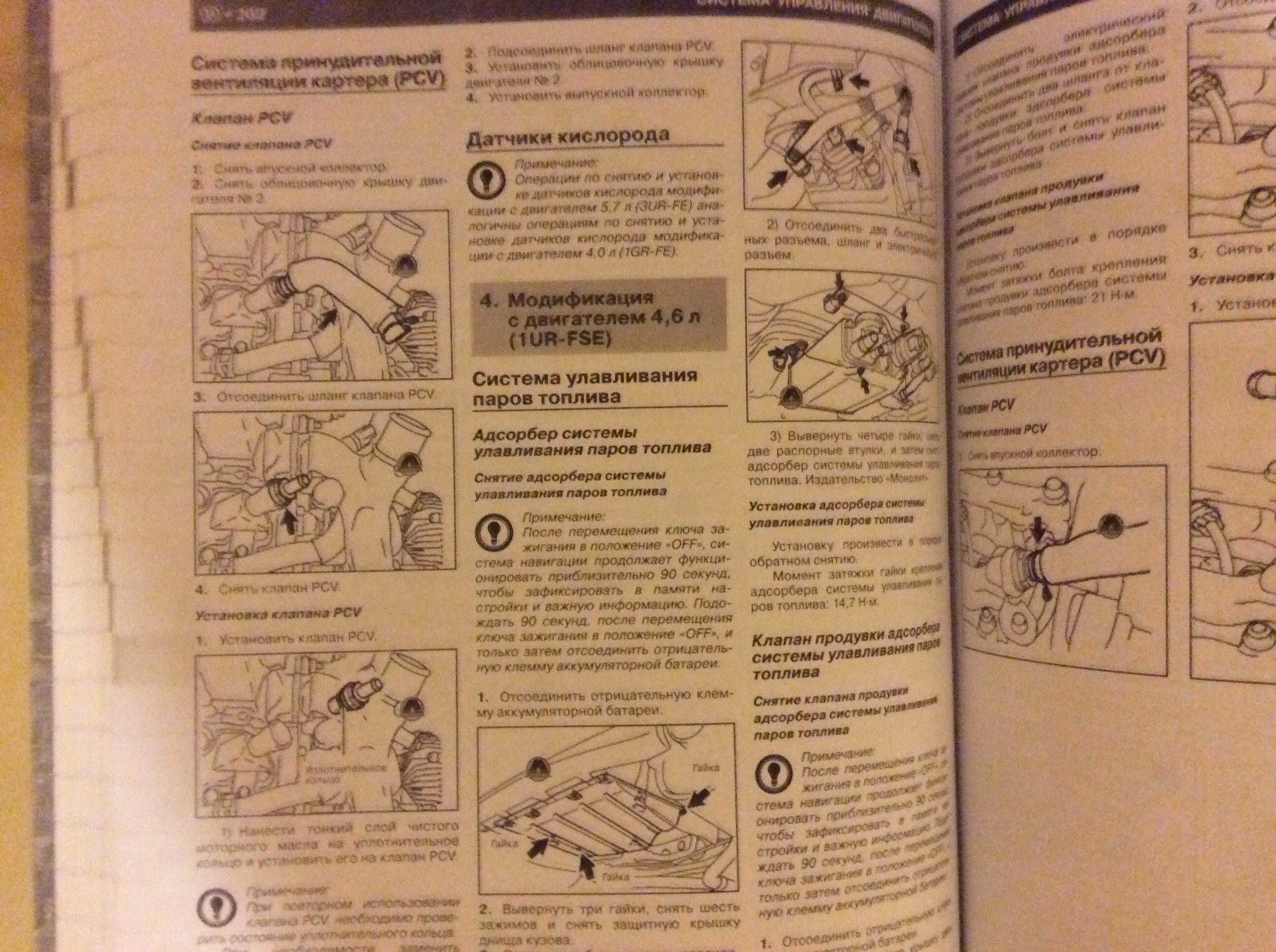

Сообщение Greg » 19 янв 2015 01:43
Flash писал(а):Опять мы запутались :-))) я думаю ответ прост эти клапаны и для EGR и участвуют в вентиляции когда работает система pcv
Парни привет! Я уже писал: Сообщение Greg » 15 янв 2015 20:18
Flash писал(а):
Это и есть клапан EGR ( церкуляции-рецеркуляции0вентиляции картерных газов). Кто как называет. Они работают только при запуске на холодную, когда смесь обогащенная чтобы не загаживать природу. У всех вылазит ошибкой, а у меня вот такой проблемой.
Всем привет вообще- то система принудительной вентиляции картера (PCV) к системе церкуляции -рецеркуляции отработанных газов не имеет никого отношения! Это разные вещи и абсолютно разные клапаны!
Так вот клапан PCV фото из нашей умной книги. И он один.

Григорий привет.
Да про систему PSV все прнятно, да там один клапан, он шариковый и пласмассовый, коротче обычный сапун.
Тут другое. По всей видимости наша пара клапанов которые выше на фото и про которые уже много, много писали
выполняют двойную функцию. На пуске через них выполняется продувка катализаторов, это когда работают воздуходувки,
берут воздух из под крыла и продувают выпускной коллектор, т.е. выполняется продувка катализаторов(но с этим моментом нужно разобраться так ли это).
В это время сам клапан ЕГР который открывает канал между выпускным и впускным коллектором закрыт.
На холостых оборотах двигателя он тоже закрыт, а вот когда мы поехали, на небольших т.е. средних режимах
работы двигателя он открывается и подает часть СО с выхлопа во впускной коллектор, тем самым уменьшая количество кислорода в смеси,
тем самым снижая температуру в цилиндре и не позволяя образовываться азотной кислоте(экологическая приблуда).
При работе педаль в пол клапан тоже закрывается, тут уж не до экологии, нужна полная мощьность двигателя.
Коротче из всей этой бадяги я вывел такую хрень. При заводке двигателя чтобы клапана не засерались нужно обязательно
до троганья с места подождать когда выключатся воздуходувки, т.е. закончится продувка выпускного коллектора(если не дожидаться в клапанах и будет скапливаться влага).
Ну а вообще по хорошему нужно прогреть двигатель, дать железу притерпеть температурные расширения(опять же для цепей ГРМ очень полезно) и когда обороты ниже 1000 уже можно и ехать.
