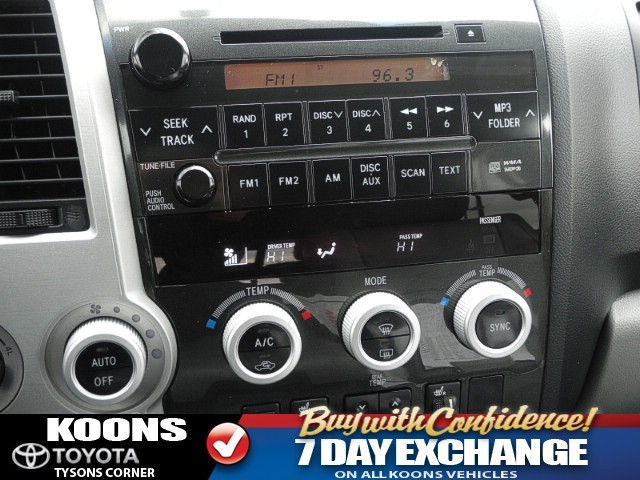

Презентовали магнитолу на эксперименты, покрутил ее немного, удалось сделать четные частоты.. Может у кого стоит такая и будет интересно переделать, то звоните 8-9262255892 Александр

На помойке? Скажешь тоже..)) Такие магнитолы устанавливались на тундры и сиквои в плоть до 2012 мод. года, на простенькие комплектации SR5. Так что на Тундрах это далеко не редкость, а скорее наоборот, распространенность 8-)

На вашей фотке это вариант совсем простой магнитолы.. А та что на моей фотке, это модель со встроенным XM Радио. Такие же еще бывают и с Блютусом, правда управлять им можно только голосовыми командами.kostyanich писал(а):Да, магнитола действительно странная. Чего-то я не уверен, что она с Секвои вообще. У меня Елка в простой комплектации SR5, и магнитола вот такая
