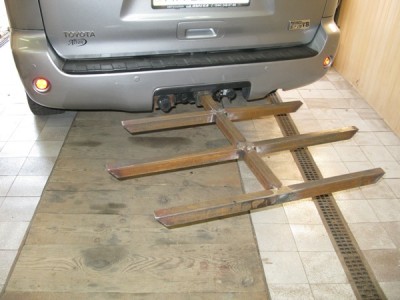

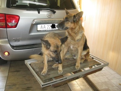

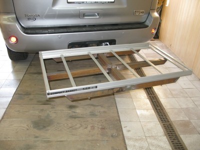

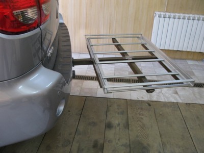

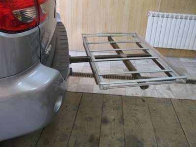

Готово. Первые испытания весом 90 кг прошел.
Общий вес конструкции - 19 кг.
Палец и шплинт взял из имеющейся вставки под прицеп.
Материал: дышло - труба 50*50*5, лапы - труба 50*40*2, сверху каркас багажника алюминиевый.

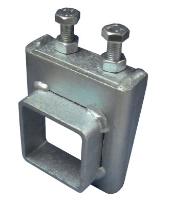

Осталось покрасить черные трубы и изготовить подхват к дышлу как на фото (думаю завтра будет готов), установить отражатели. Наращивать алюминиевые борта буду при необходимости, а так подыскал пластиковый ящик (красивый, герметичный, по размеру подходит к моей алюминиевой верхушке), позже выложу его фото.
Цена (материал+работа): 45 дол.
Срок исполнения - 4 часа.

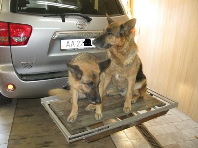

Фотка измерения нагрузки собачками особенно понравилась :D

Yetti писал(а):Фотка измерения нагрузки собачками особенно понравилась :D
Лучше звучит так: "Немцы провели испытание, замечаний нет".
Вообщем, нагрузка в 200 кг в движении будет держатся на все 100%, материал серьезный. Надо только придумать груз такого веса.

Удлинять не стал видимо. Почему?
Измерение в собаках это да
но думаю что в ПОПУГАЯХ будет больше пусть не 38
но все равно больше чем две собаки

Саша поздравляю. Очень даже презентабельно получилось.
Особенно по соотношению цена качество.
А по прочности я думаю даже круче чем заводской аналог.

суббота писал(а):Удлинять не стал видимо. Почему?
Поставлю на него "сундук", выложу фото и потом продолжим эту тему.
На счет прочности: металл - понятно, ого-го!, сварщики из института сварки - их сварочные швы многого стоят. Ну а немцы - под рукой крутились вот я их и туда..., попугаев еще не завел ...
Сообщения: 1770
Re: Багажник в фаркоп Alum Hitch Cargo Carrier на >200 кг гр
Сообщение Oleksandr Kiev » 28 окт 2014 19:12
Подхват установлен, "сундук" то же (117*44*H58 cm, водонепроницаемый, пластик, пр-во Израиль, имеет двойное назначение: на улице в саду для разных вещей и у меня на багажнике), смотрите. Я совместил возможность использования чистого багажника (каркаса алюминиевого) или бокса на 265 л. На фото видно, что зазор между "сундуком" и задней дверью при открывании достаточный - это одна из причин, по которой я не стал удлинять дышло, вторая - это разница в нагрузках и длине на плечах (одно - 14 см, другое - 86 см с возможной нагрузкой в 200 кг, а при "прыжках" авто и то больше). Посмотрел, показал вам, и поставил в гараже до момента "Х".
