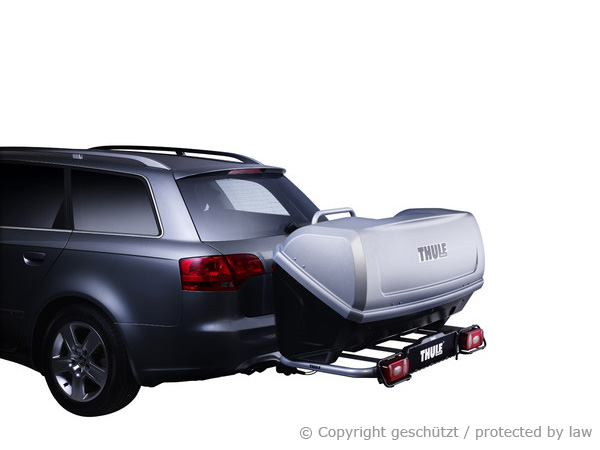

Сообщение Yetti » 17 сен 2014 14:59
Когда нагружен, на задних сиденьях будет качка.
Сообщения: 9075
Благодарил (а): 514 раз
Re: Багажник в фаркоп Alum Hitch Cargo Carrier на >200 кг гр
Сообщение wallboss » 17 сен 2014 15:46
Yetti писал(а):Когда нагружен, на задних сиденьях будет качка.
Почему? Поясни. Помоему тоже самое что загрузить багажник, ну или почти тоже самое.
Разница в точке приложения силы тяжести, немного сдвинется назад. Ну и что?
Сообщения: 7787
Благодарил (а): 62 раза
Сообщение Yetti » 17 сен 2014 18:39
wallboss писал(а): По-моему тоже самое что загрузить багажник, ну или почти тоже самое.
Правильно, но точка сдвигается не так уж и мало - посмотри, где задние колеса и где будет груз.
Когда таскал свой двухосный прицеп, то чтобы уменьшить его виляние задом и увеличить скорость движения, сдвигал предметы в кузове прицепа вперед, ближе к чалке. В результате увеличивалась нагрузка на крюк и на кочках начиналась вертикальная раскачка машины, особенно чувствительная сзади. Очень неприятные ощущения. Нагрузка от прицепа на крюк возможно будет сопоставима с весом загруженного багажника на крюке (хотя, конечно, как грузить).

100 кг уже точно будет заметно.
