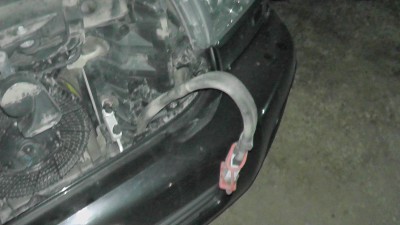

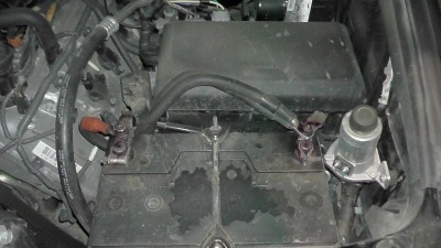

Извините что долго. Сама лебеда стандартная на площадке с 2-я ручками и синт. тросом (на 5т). Ничего нового. Сзади в квадрат, а спереди в стандартные проушины хочешь цепью, хочешь тросом.

По размещению все понятно. А почему так много, 35 квадратов? Что за розетки(кара) ? Да и выключатель массы интересует - тоже хотел на всякий случай поставить - видел как быстро машина загорается при замыкании проводки.
глобус
Сообщения: 386
Мой город: Подольск
Откуда: Моск.обл. Подольск.
Поблагодарили: 3 раза
Re: съемная Лебедка
Сообщение глобус » 19 ноя 2014 23:16
35 квадратов совсем не много (это он смотрится так, там мощная двойная изоляция) розетки от электрокары(погрузчик), а прерыватель размыкает не массу а +, дабы гарантированно не было тока в розетке когда его не надо. На прерывателе 2 болтика их видно, это управление соленоидом, т.е. можно прерыватель включать кнопочкой из салона, но у меня лебеда съемная так, что все равно открывать капот и т.д.
