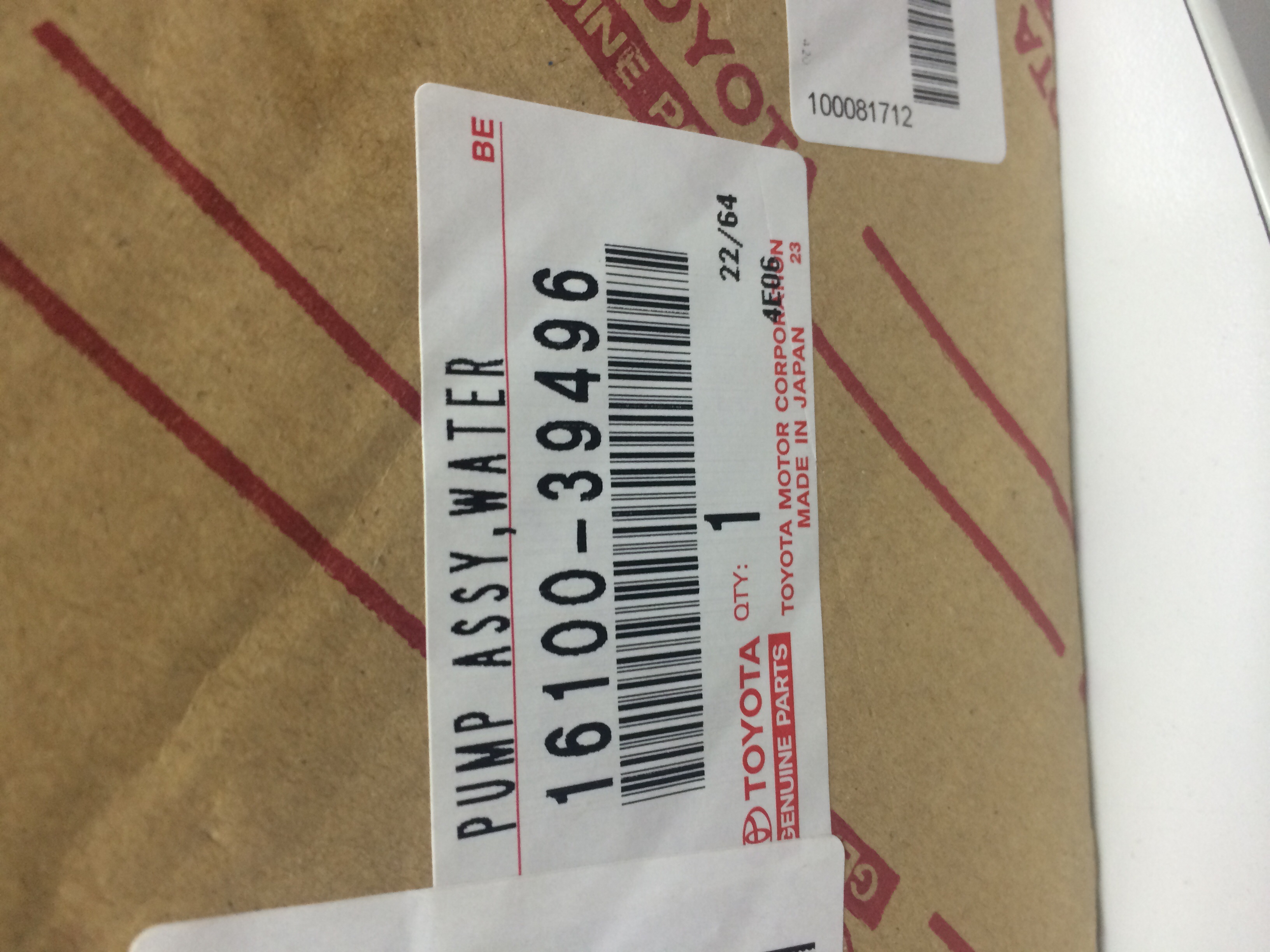

Сообщение Flash » 01 май 2015 21:32
Вот пришло

перестала капать я и не меняю пока, уровень не падает
