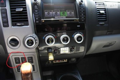

Эриков К. писал(а): где эта пимпочка TOWN?
На фото:

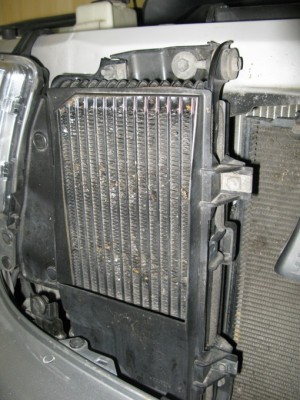

Эриков К. писал(а):Спасибо ребята за отклик! ...где именно находится радиатор у коробки ..?
У меня авто 2008 года и этот вопрос я давно поднимал и ответил на него сам: "Сам спросил - сам отвечу (допросил сегодня стоошников): это радиатор АКПП. В авто где его нет в таком виде - он есть в другом виде и месте (вроде бы как на уровне бампера), посмотрите, напишите. Так что этот "мелкий" отвечает за работу очень важной части авто!" Фото радиатора с моего авто. Более подробно в теме http://sequoiaclub.org/forum/viewtopic. ... 0%BE%D1%80
На фото:
Благодарю за подсказку, не смотря на то,что у меня Платинум 12 года, там заглушка :(
Спасибо! У меня такой же, заеду на сто, что бы проверить уровень жидкости (а я думал это от кондера)
