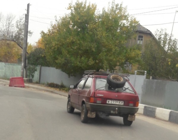

Вчера увидел такого любителя запаски .
Сообщения: 9075
Благодарил (а): 514 раз
Re: Калитка для запаски.
Сообщение wallboss » 22 окт 2017 07:58
На капоте смотрелось бы агрессивнее :lol: :lol: :lol:

Сообщения: 1130
Сообщение Сергей Сальников » 22 окт 2017 16:13
А дверь головой поддерживать! :negative:

Сообщение wallboss » 22 окт 2017 20:23
Сергей Сальников писал(а):А дверь головой поддерживать! :negative:
Ага, только в меховой шапке, чтобы на кость не давило :lol: :lol: :lol:

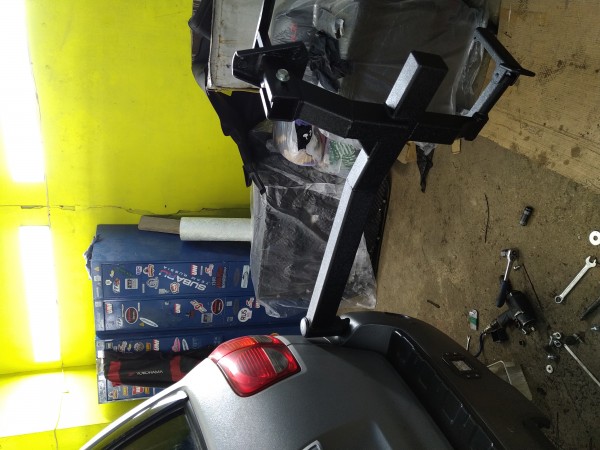

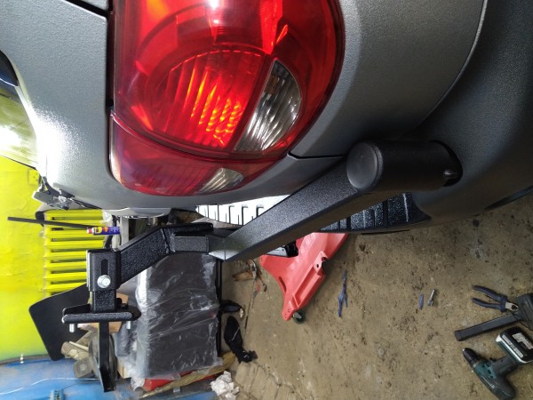

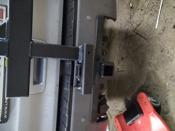

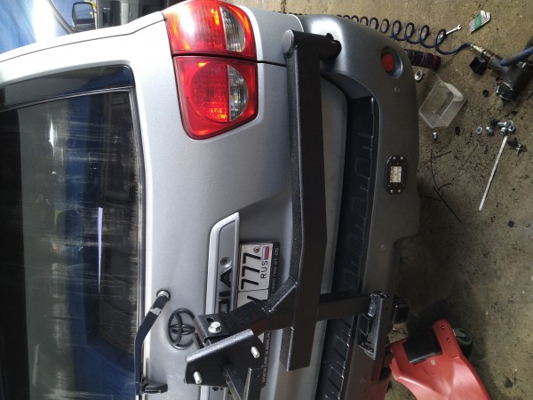

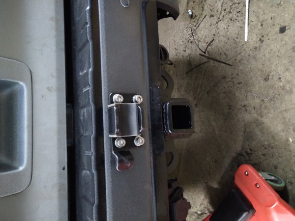

Долго собирался и решился поставить себе калитку в штатный бампер. Получилось как то так

Главное чтобы не провисала. Мне пришлось усиливать петли шарнира на Сашиной калитке.
Очень тяжелое у нас колесо для консольной подвески. Даже упоры не помогли.
Ну и готовься к повышению расхода с запаской на 2-3 литра.

Внесены изменения в конструктив авто, а следовательно повод поговорить с полицией всегда будет.
Сертификацию будете делать?
