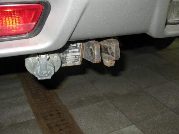

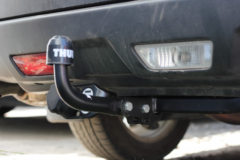

Сообщение Oleksandr Kiev » 25 мар 2016 17:59
После того, как мне не смогли предложить американский фаркоп на Nissan X-Trail (Т31) решил этот "конец" доработать и сделать дополнительный в виде квадрата с возможностью использования крюка, калитки, грузовой платформы и т.д.
Если кто то это проходил - поделитесь.

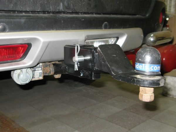

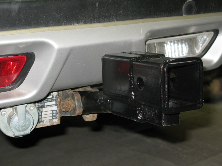

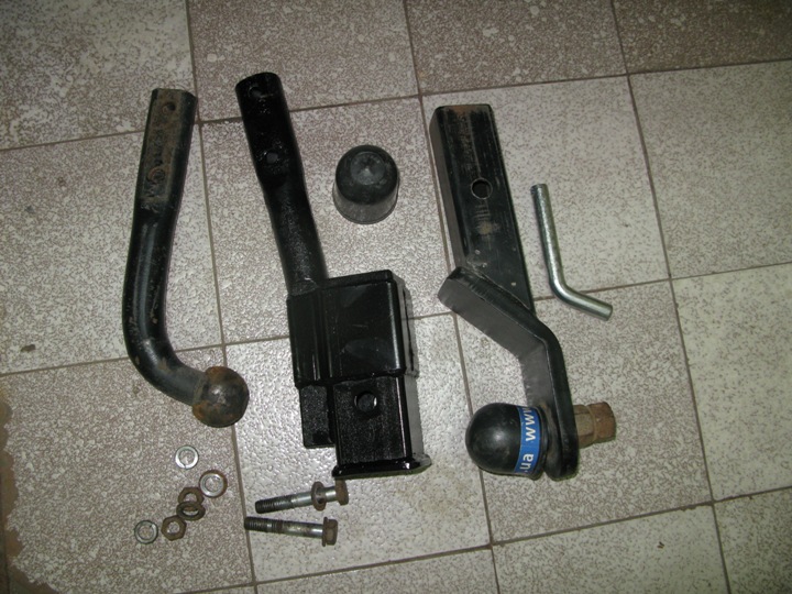

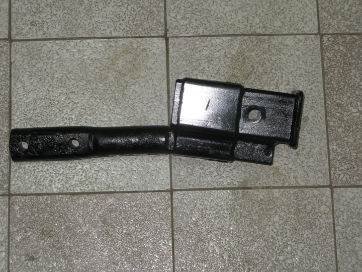

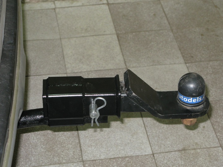

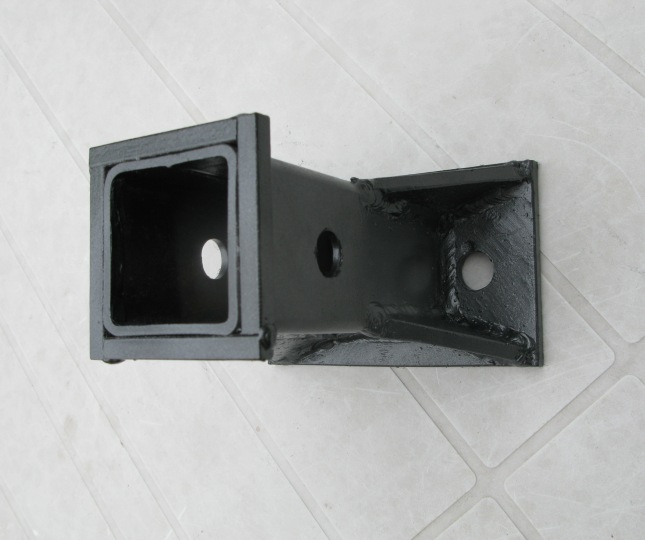

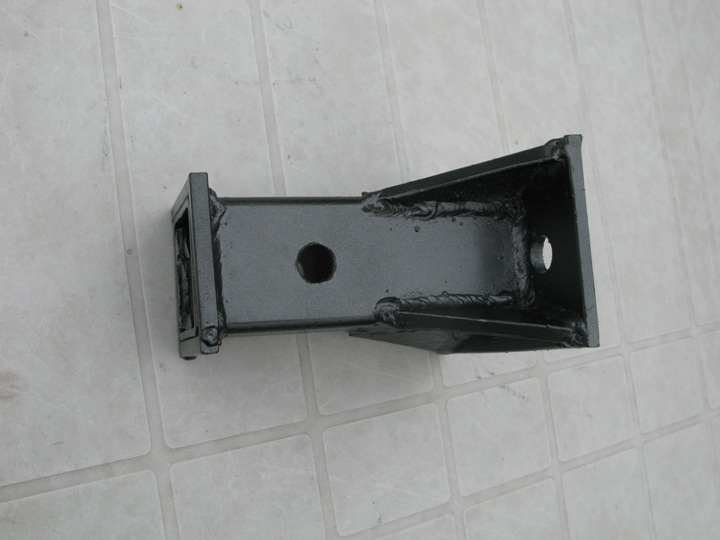

Сообщение Oleksandr Kiev » 14 апр 2016 18:49
Вот что получилось. Теперь все, что для фаркопа с квадратом могу использовать. При этом и старый "конец" всегда готов стать на свое место.

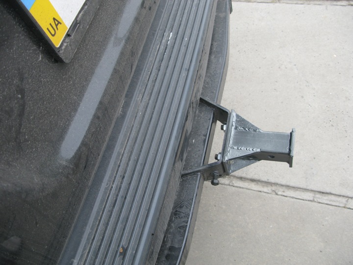

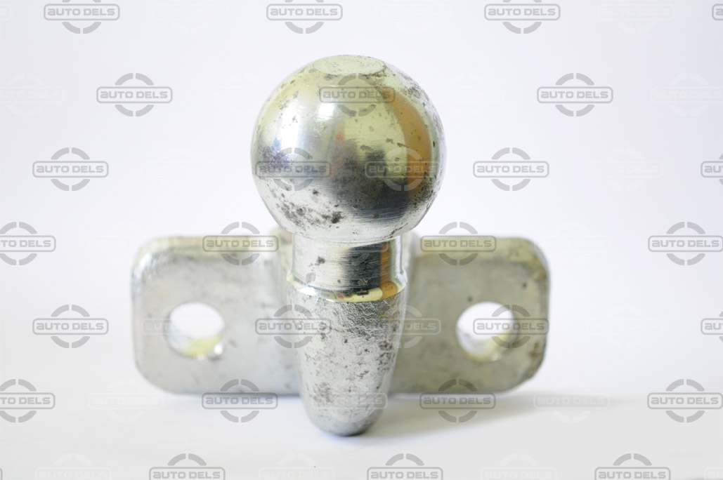

Сообщение Oleksandr Kiev » 11 май 2016 16:09
У человека на ТЛК 100 стоял литой крюк с шаром (на фото), а запаска в салоне (потому что стоит баллон ГБО на ее штатном месте) и вот он решился на изготовление калитки откидной для запаски и обратился ко мне. Что получилось - смотрите:
Завтра будет установка дополнительной камеры заднего вида в номерной рамке и подсветка номера на калитку.
