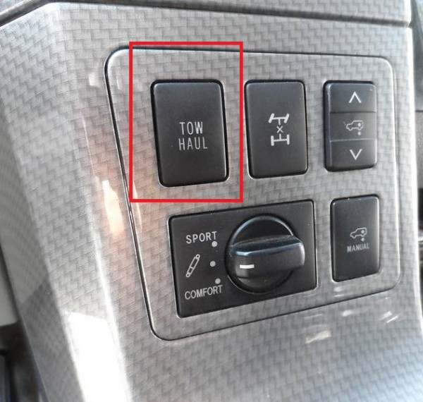

Andrew писал(а):В общем помогите пожалуйста, кто с такой проблемой сталкивался, уже опускаются руки, а ведь так хочется ездить и получать удовольствие!
Посмотри на эту кнопку: если она нажата - отожми. Что то изменилось?

Кнопка отжата, индикатор на панели не горит
