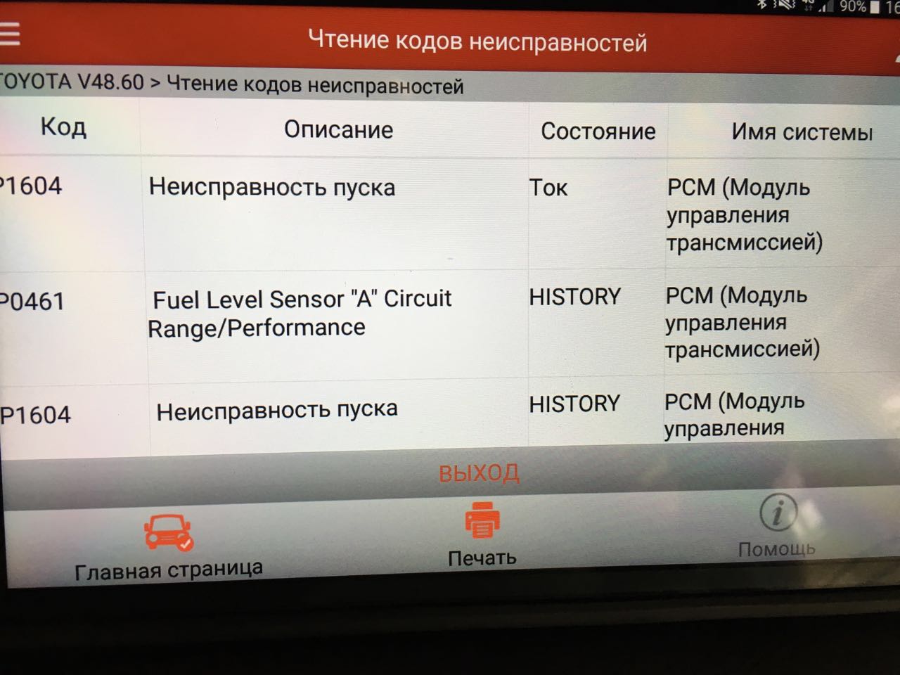

Но, подключив сканер нашли ошибки
P0461 - Сигнал датчика уровня топлива вне допустимого диапазона
в тундра клубе по поводу этой ошибки
поздравляю - надо тебе мозги обновлять - у тоепты есть на эту тему отзыв.
http://www.toytundra.com/topic/933-p0461/
P1604 - неисправность пуска или Устройство контроля детонации
датчик детонации
http://wish-russia.ru/forum/viewtopic.php?t=2651

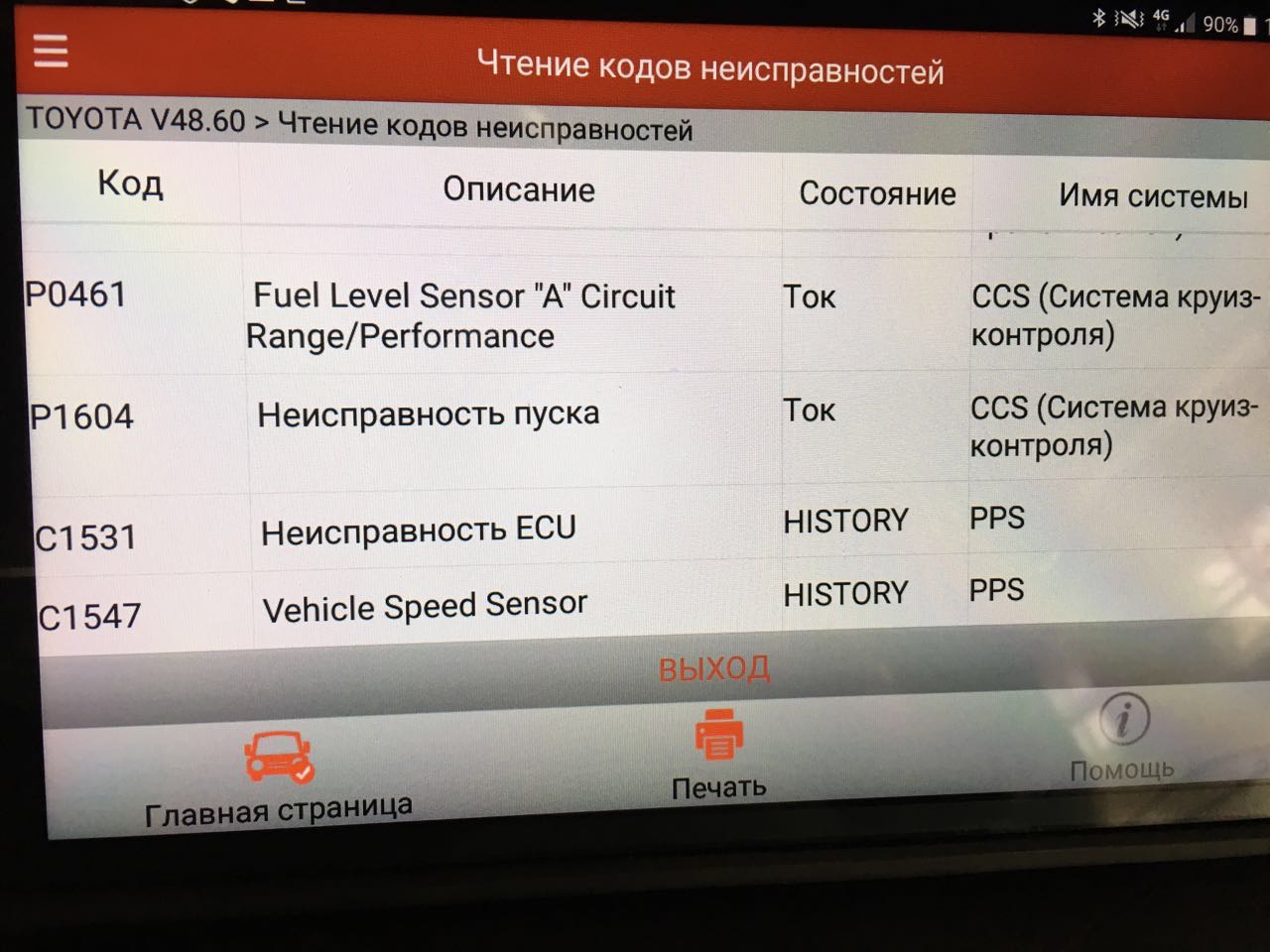

С1531 - неисправность ECU
(не нашел инфы)
C1547 - Vechicle speed sensor
(не нашел инфы)
U0073 - Control Module Communication Buss off (Шина передачи данных блока управления отключена)
(не нашел инфы)

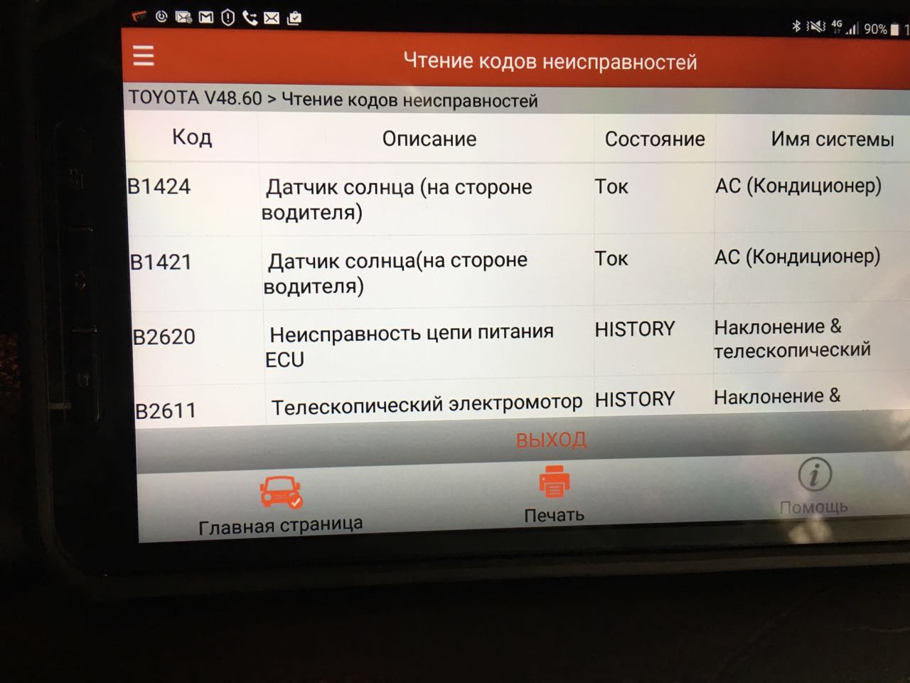

B1424,1421 - коды по солнечным датчикам (пассажирскому и водительскому). Внимания на них обращать не нужно, в помещении и при пасмурной погоде данные коды будут всегда, что не является неисправностью.
(http://forums.drom.ru/toyota-camry-vist ... 1121635810)
B2620 - хз
мануал http://www.moranbahweather.com/toyota/1 ... i_0425.pdf вроде как проблема с акком
B2611 - Telescopic Position Sensor or Telescopic Motor Malfunction
http://forums.drom.ru/toyota-progres-br ... 1073455202 что то насчет сигналки

диагност говорит что часть ошибок связанна с простоем машины в салоне.
попытка завода на пустом баке + с высаженном акке. все остальное хз

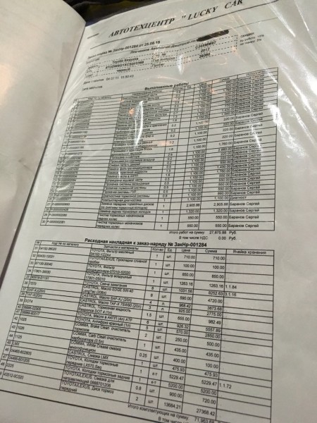

часть заказ наряда, смущает замена масла в коробке на 40тыщах , в мостах , да и вообще где только можно - не рано ли?

круто конечно что они все поменяли , это или от большой любви к клиенту , или проблемы были с машиной ( утопленник ) или деньги некуда девать . Моторное масло залили левое 5w40 НАМ ТАКОЕ НЕ ПОДХОДИТ !!! ( а я так вообще приверженец только оригинального масла моторного )
