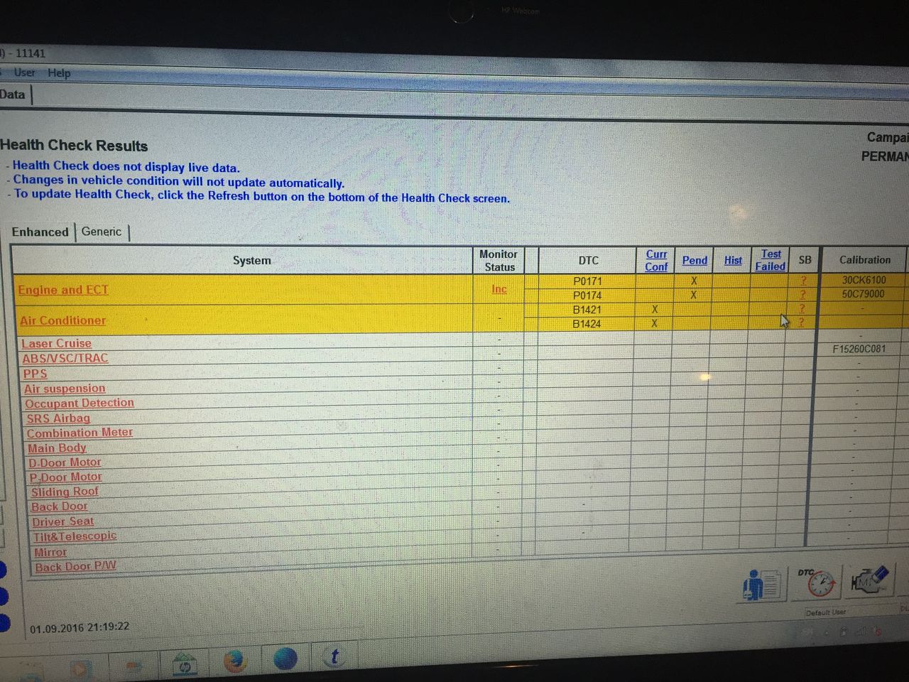

P0171,P0174
Вот такие ошибки вываливают + TechStream то есть дилерская прога вываливает эти ошибки.
+ предлагает перешить БУ.
Кто нибудь делал такое?
+ P0171,P0174 это лямбда, она как нибудь связана с грязным топливным фильтром, то есть слабым давлением?
Re: P0171,P0174
Обычно 2-е лямбды связаны с конченным катализатором.
1-е лямбды обычно реагируют на плохую работу топливной аппаратуры.

Re: P0171,P0174
P0171 означает слишком бедную смесь (слишком много воздуха, недостаточно топлива) в 1-ом блоке цилиндров, код P0174 – слишком бедную смесь во 2-ом блоке цилиндров.
Re: P0171,P0174
А работу форсунок правирял???? Может их помыть просто нужно????kostiksimb писал(а):P0171 означает слишком бедную смесь (слишком много воздуха, недостаточно топлива) в 1-ом блоке цилиндров, код P0174 – слишком бедную смесь во 2-ом блоке цилиндров.
Только если мыть то кардинально, со снятием на стэньде.

Re: P0171,P0174
До удаления катализатора пока дело не дошло, жду топливный насос на замену.
Кстати а кто нибудь перешивал эбу?
По сервисной акции тойота сша рекомендовала прошиться, в рф од конечно не умеют, но умелцы да.
У меня уже стоит тойотовская программа Streamtech, шнурок тоже есть.
Доступ в тису либо можно купить за 55 уе на 2дня либо взять в аренду. Скачать прошивку и шить. Стоит ли заморачиватся?

Re: P0171,P0174
Там не все так просто. Можешь совсем мозги сжечь.kostiksimb писал(а):До удаления катализатора пока дело не дошло, жду топливный насос на замену.
Лаборатория скорости делает это профессионюально, есть у них и партнеры по регионам.
Если шить то у людей которые знают как.

Re: P0171,P0174
у нас нет их дилера (деревня ёптыть)
есть пару чиптюнерских контор, но они предлагают уже тюненные прошивки, накуя спрашиваю(ется) мне вместо 381 - 420 кобыл + каты-егр в топку, + никто не может ответить на основе чего сделанно.
Звонил в ОД, что-то обещали посовещаться?! насчет моей сервисной акции.
PS: Не знала баба горя, купила баба порося. Не было у бабы хлопот, купила порося. Это я про себя, что то пока одно расстройство.
Пока вырисовывается картина Насос - Лямбды - Каты - Форсунки 1вый мертв и скоро заменится, а вот с остальными если такая же беда, то это плохо.
